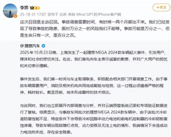

电动车液冷系统泄漏可能导致冷却液直接接触高压电池系统,引发短路甚至起火。储能系统虽然处于静止环境,但泄漏更隐蔽,且电池簇密集排列,一旦乙二醇水溶液泄漏会造成短路,易引发连锁反应,造成重大事故。
腐蚀不仅会导致材料强度下降形成泄漏点,还会产生腐蚀产物,这些颗粒物随冷却液流动可能堵塞流道、损坏水泵,降低散热效率。更为隐蔽的是,腐蚀会降低热传导效率,金属表面的腐蚀产物形成热阻层,严重影响电池包的散热效果。

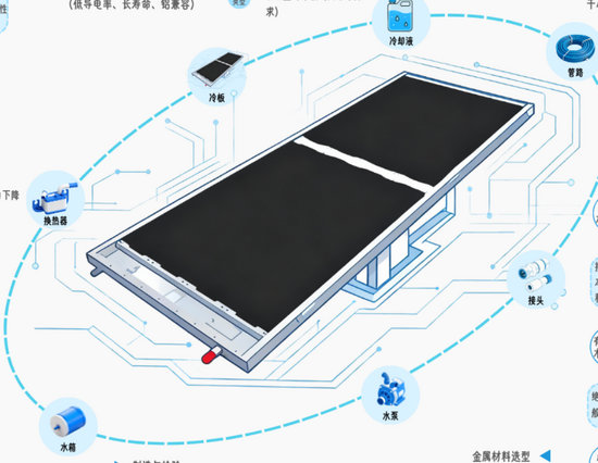

冷板材料
铝合金是冷板首选材料,兼具轻量化、易加工和良好导热性。但铝合金耐腐蚀性较差,需表面处理(如阳极氧化)或使用专用缓蚀冷却液。
6xxx系列铝合金具有较高的耐腐蚀性,而3xxx系列合金通常具有最好的耐腐蚀性能。避免铝与铜、普通钢的直接接触,若必须接触,需使用绝缘垫片或套筒隔离。
