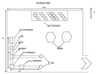

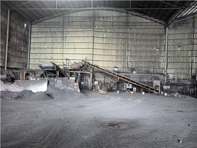

经现场勘查,事故发生地点为丰固水泥公司厂区西南角的破碎车间,为长约40米、宽约30米、高约15米,四面围墙的长方体钢铁结构厂棚。东面开门;西面靠墙由北向南依次安装有600*900颚式破碎机(俗称大机)、磁铁、锤式破碎机和400*600颚式破碎机,中间由输送带连接,总长约15米;南面靠墙并排安装有两条输送带,靠里面的输送带中间有250*1200颚式破碎机(俗称1米机)并连接400*600颚式破碎机,靠外的输送带连接锤式破碎机,总长约15米,输送带向东终端下方呈锥形堆积有已经破碎的少量成品;设备沿西墙、南墙呈7字型连接分布;北面靠墙堆积有矿石原料,长约15米、宽约3米、高约1.5米;车间中间靠东呈锥形堆积两堆成品,直径约4米、高约1.5米。

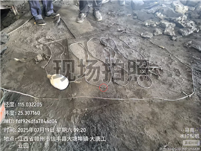

现场勘查时,磁铁上方挂钩处的照明灯已经被企业人员收起,放在距离大机输送带约5米的水泥支柱墩上,展开后长约10米,由插头、连接电缆和灯泡组成,灯泡已破损,电缆有8处由电工胶带包裹的接头,其中一处已经裸露并断开。
