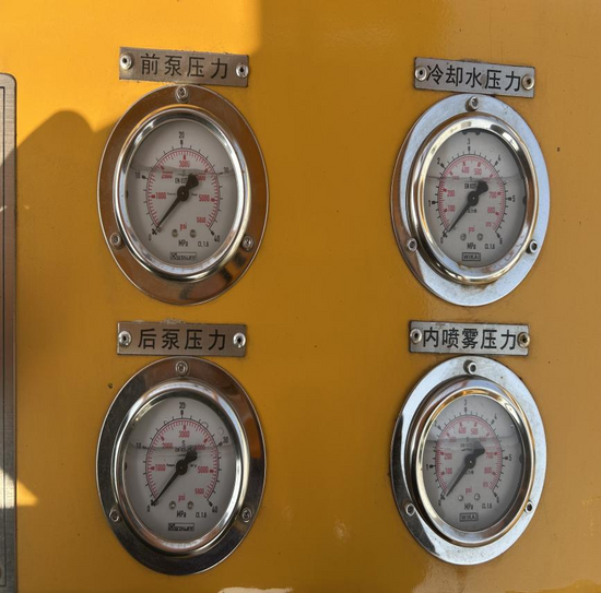

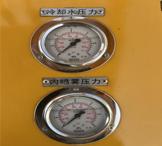

第一步:开机前检查冷却水压力压力控制在1~2Mpa,不要超过2Mpa,容易损坏冷却器。

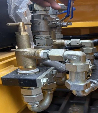

第二步:开机前先检查水路减压阀,如果冷却水的压力超过2Mpa,通过调节减压阀手柄(顺时针拧)来调节冷却水压力小于2Mpa。

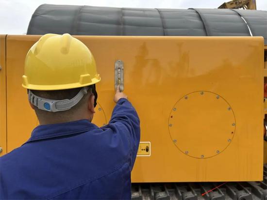

第三步:开机前检查液压油油位及油质情况,油位达到油位计中位以上,液压油无乳化现象,油质正常。

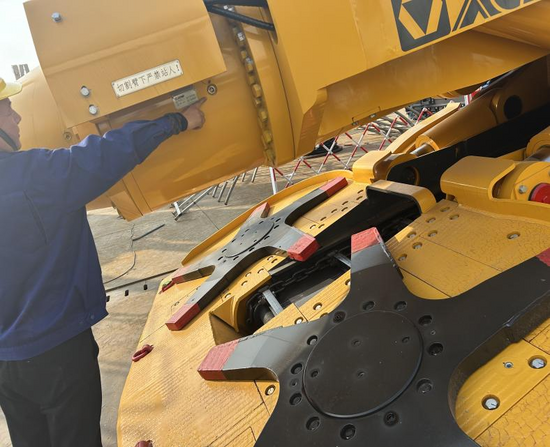

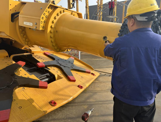

第四步:开机前检查悬臂段齿轮油油位打开堵头(用22内六角扳手),观察油窗是否缺齿轮油,空转是否有异响。
第五步:开机前需仔细检查减速机油窗,确保油位处于正常范围内,以判断是否出现缺油情况,同时应启动设备进行短暂空转运行,仔细听是否有异常声响或杂音,从而确认设备状态是否正常。

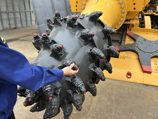

第六步:开机前检查截齿合金头磨损情况,齿座有无开裂、开焊。

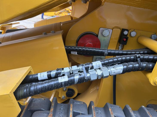

第七步:开机前检查各油管、接头有无漏油。
第八步:开机后,首先需要仔细观察位于操作台上的前泵压力表和后泵压力表,确保两者在待命状态下的压力值稳定在2-2.5Mpa。同时,应当仔细听主泵在运行过程中是否存在异常声响,如杂音、敲击声或不规则的噪声,这些异响可能是设备内部故障的早期迹象,需要及时识别并处理,以避免潜在的设备损坏或性能下降。
