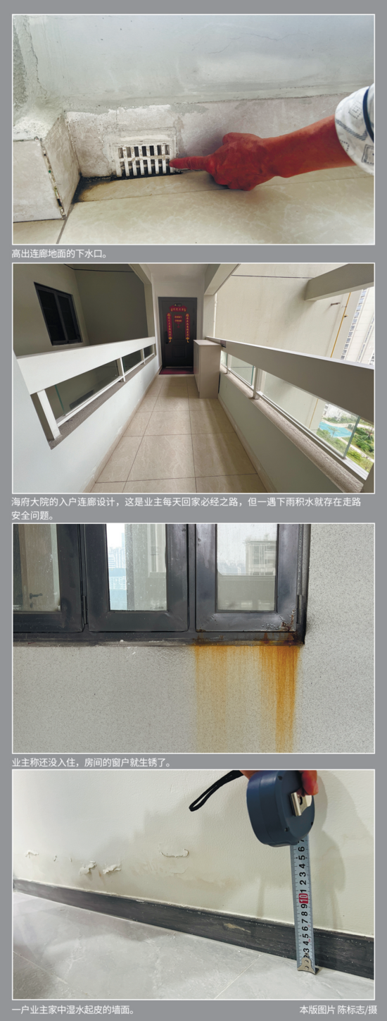

房间窗户渗水、铁窗生锈、墙面湿水起皮、儿童房空调口外高里低溢水、主卧多个窗户关不严、地面不平导致卫生间门口积水……这一长串闹心的问题,并非来自某个老旧小区的改造清单,而是海口海府大院小区一批收房不久的新业主们,正在亲身经历的烦恼。
11月10日,海府大院小区17栋二单元的业主们在微信群里发起一场“接龙”,以自报家门的方式,统计着各自家中存在的房屋装修质量问题,并期待能引起相关方的重视。
经业主们统计,小到地漏管断层、卧室门槛石裂纹、墙面空鼓,大到房屋窗户渗漏水、入户连廊积水等,都是影响居住体验感甚至是人身安全的问题。
“入户连廊是我们业主回家的必经之路,可是一旦下雨就积水,通行都要小心翼翼。”一位业主告诉记者,令他感到不解的是,有些楼层的连廊排水口竟然高出地板平面2~3厘米,导致下雨时积水根本无法依靠重力自然排走,“连廊路面湿滑,如果摔倒后果不堪设想。”

“我反映的问题都几个月了,至今没有人来处理。”11月10日,林先生告诉记者,自己3个房间的窗户都渗漏水,其中主卧和儿童房最严重,“因为这个情况我也不太懂,维修人员又很敷衍,所以渗漏水的真正原因至今都没有找到。”
据林先生说,今年5月初,他在海府大院购买了110余平方米的房产。“当时置业顾问带我看房子的时候,就发现了飘窗上有大片水渍。”林先生说,这肯定是窗户渗漏水造成,他还专门交待置业顾问,一定要将窗户渗漏水的问题解决好。
除了窗户渗漏水,林先生还发现房间的墙面也出现了水渍起皮的情况,大的水渍印有拇指大小。“我向物业反映了多次,墙面湿水起皮的问题一直到今年七八月份才得到整改。”林先生说,但是窗户渗漏水的问题一直没有得到整改。
更让林先生哭笑不得的是,自己还没入住,房间的窗户就生锈了,他怀疑窗户的材质并非现代建筑通用的铝合金。

“不知道什么原因,大量的水从窗户的底部渗漏进来,我们发现时整个飘窗和房间地板上都是积水。”记者到海府大院实地走访时,部分业主告诉记者,由于大部分业主尚未搬迁入住,无法持续观察这些问题,积水的确切原因至今成谜。

在记者的调查中,有业主直接俯下身子,用手指着连廊角落的排水口说:“你看,不知道是原始设计就是这样,还是后续施工出现了偏差,这个下水口的横管,明显高出连廊地平面两三公分。”
这就意味着,这种没有封闭的入户连廊设计,一旦遇上风雨天气,就必然出现积水的情况。记者在现场也见到,这种入户连廊地面均为釉面瓷砖铺设,在干燥时摩擦系数尚可,但一旦沾水立刻变得十分湿滑。
“一下雨每层楼都几乎积水,我住在16层也是这种情况。”一位业主告诉记者,海府大院的这种入户连廊的设计,真的很无法理解,“如果年纪大一点的业主腿脚打滑,摔一跤就后果不堪设想。”
该小区物业服务人员也向记者证实了连廊积水的说法:排水口横管高出连廊地面,如果不靠人工清扫,积水是无法自行消失的。

海府大院17栋施工方负责人苏先生告诉记者,业主反映的窗户渗漏水的问题确实存在,他们收到的反映有七八户业主。但他认为,这并非是房屋的质量问题,而是台风的“不可抗力”。
“除了台风,哪还有进水?”苏先生称,“这个正常,你看台风受力面,有些业主家进水,有些业主家没进水,这个不一定的。”
“只有刮台风进水,平时下小雨不会造成房间窗户渗漏水。”苏先生认为,这是外力原因造成的渗漏水,属于自然灾害,“如果台风没有造成其他损坏,不需要进行维修整改。”
关于连廊积水的问题,苏先生也承认排水口太高造成积水的事实。他告诉记者,这些问题基本上都整改了,还有个别排水口过高无法整改。不过,他亦表示,属于质保期内的房屋问题,都会得到解决。
开发商海南海建置业有限公司一位负责人就此回应记者,关于业主反映的房间窗户渗漏水的问题,他只是了解一点。但他认为,出现此类问题主要是台风的原因,正常的下雨不会出现渗漏水的情况。
“台风刮得严重的有一两家,基本上渗漏水的房间都去整改了。外墙(连廊)下水口也在整改,不是太好整改,已经在实施过程中了。”该负责人向记者表示,他再核实一下相关情况。
