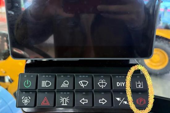

(1)电装上电后解除驻车开关

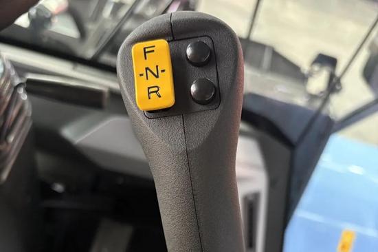

(2)向后小角度(5°)拉手柄,避免大角度操作手柄,缓慢提升动臂,使铲斗离开地面即可。原因是手柄角度控制电机转速,冷机时电机转速不得超过1000rpm。

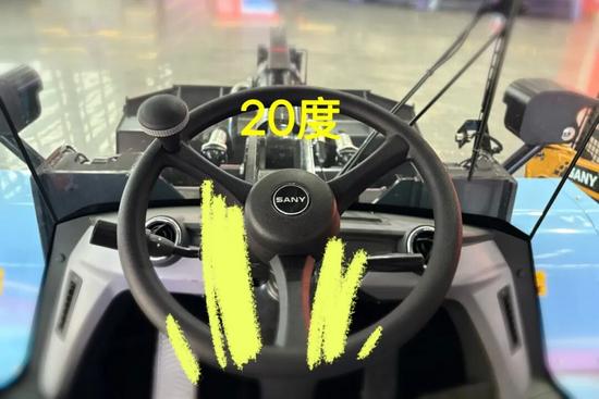

(3)缓慢转动方向盘,车架左右摆动角度10°, 直至液压油温升高,千万别转向极限位置憋压。
