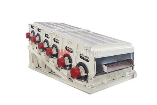

进入冬季,低温对机械设备运行也有很大影响,筛分设备如果长期处于寒冷温度下工作,可能会出现一些“小毛病”,从而影响筛分的精度、效率。为了延长筛分设备寿命,同时确保筛分设备的筛分精度和筛分效率不受影响,必须采取必要的保养措施。今天威猛股份就为大家推荐一些筛分设备御寒保养行之有效的方法。
1、如遇雪天气或6级以上大风要停止作业,不得强行作业。
2、在气温低于零度前,需将润滑油更换为耐低温的能满足设备正常运行的油脂。
3、现场要有防风、雪措施。每日工作前要对机器进行全面检查、预热。
4、天气寒冷,橡胶密封条容易开裂,定期做检查,避免漏料。
5、要有专人负责设备现场的积水、冰晶沉积物、杂物等消除工作,保障工作场地无积水及结冰。
6、要改善轴承的受力状况,可以在轴承座和支撑架之间加进适当厚度的橡胶板以提高轴承座的支撑柔度。由于加进了橡胶板,增大了支撑柔度,从而吸收了一部分振动能量,改善了轴承的受力状况,达到延长使用寿命的目的。
7、清洗并润滑传动部分,对齿轮、轴承、导杆等进行清洗润滑,进行黄油表面封闭。
8、对电气部分定期进行整理,清除灰尘和防潮保护。
9、在不使用的情况下,定期检查设备,发现问题及时解决。
