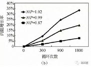

对3三种不同N/P 比(0.87/0.99/1.02)NCM/LTO体系电池进行3C充电,3C放电循环测试,电压范围2.8~1.5 V,三种N/P 比条件下循环容量保持率如图5(a)所示。从图中可以看出,N/P 比为0.87的电池循环性能最优,循环1600次容量保持率97%。而当N/P 比升高到0.96 和1.02 时,循环容量保持率明显变差。循环过程中内阻变化率如图5 (b)所示,N/P 比为0.87 的循环内阻增加率最小,循环1800 次内阻增加7.6%。当N/P 比增加到1.02 时,1800 次循环内阻急剧增加到34%。可见电池N/P 比设计对循环性能具有较大影响,低N/P 比更有利于电池循环性能
图5 不同N/P 比循环容量保持率(a)和循环内阻增长率(b)对比
