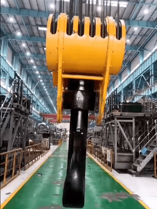

某大吨位多绳起重机吊钩出现吊钩滑轮轴歪斜现象,运行过程中不再处于水平面内,起升或下降时吊钩单侧向上或向下倾斜。本文对其原因进行分析,并提出解决方案,以供参考。

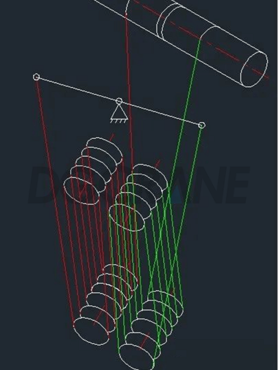

根据图中所示的钩子排列,可以推断出绕线图如下:

本质上,吊钩歪斜是由于钢丝绳在滑轮上的张力不均匀或运动不同步造成的。对于多股吊钩来说,图中所示的歪斜程度是一种比较常见的现象。
卷筒收放钢丝绳时,钢丝绳、滑轮及滑轮轴承之间存在摩擦,因此最靠近卷筒的钢丝绳首先移动,然后是第二排滑轮、第三排滑轮,以此类推,固定点侧的钢丝绳最后移动。
随着穿绳比的增加,卷筒侧的绳索运动比固定点侧的绳索运动大得多。此时,吊钩滑轮轴会出现倾斜。一旦继续卷绕或解绕,所有滑轮都开始旋转,绳索张力就会趋于平衡。由于吊钩自重和负载重力的作用,滑轮轴会趋于恢复到水平位置。

双线卷筒或四线单线卷筒卷绕
在单卷筒双绳穿绳装置中,在高穿绳比下,靠近固定点的滑轮啮合较晚,从而产生绳索张力差异。通过取消固定点并确保两条绳索同时卷绕或释放,滑轮轴变得更加稳定。

注意:如果穿绳系统不包含示意图所示的平衡梁,则两根钢丝绳可能会承受不均匀的负载。
