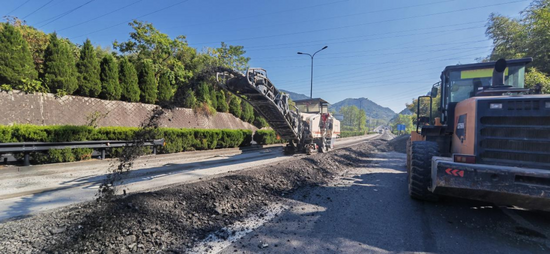

施工时,首先使用维特根 W 195i 大型铣刨机对 10 cm 沥青面层进行 4.4 m 宽度的预铣刨,并把部分铣刨料输送到剩余未铣刨的 3.05 m 的路面上,并添加 16 %的碎石(粒径 16 mm~26.5 mm)和 1.5 %的水泥,以备后续 7.45 m 的大宽度一次性泡沫沥青就地冷再生。

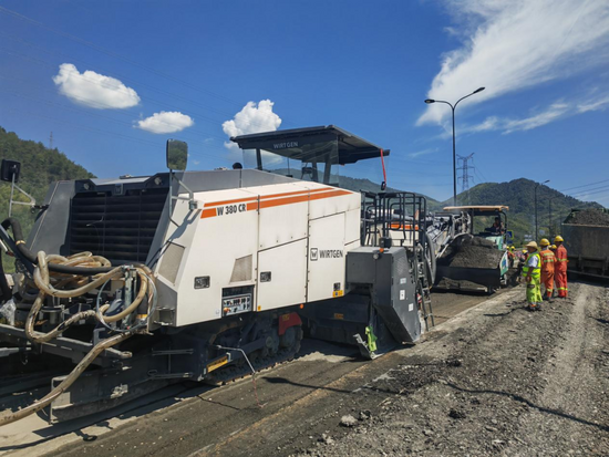

W 380 CR 机组在进行水泥就地冷再生

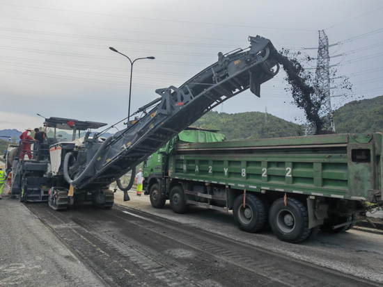

W 380 CR 机组将沥青面层再生为高性能的泡沫沥青冷再生混合料后,输送到卡车上待用

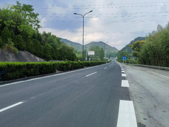

完成沥青罩面和双层就地冷再生后,性能提升、焕然一新的路面
