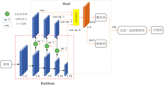

DBNet算法中的可微分二值化(DB)是通过将二值化过程整合到神经网络中,使模型在训练过程中动态调整阈值,提取背景图像中的不同文本区域,提升本网络对不同文本区域的适应性。
文本检测时,DB通过网络预测每个像素的动态阈值,精确分离文本与背景。与传统二值化方法相比,DB具有可微性,可端到端训练,提高文本检测的准确性,DBNet网络的结构如图2所示。
图2 DBNet网络结构
图像通过特征金字塔网络提取多尺度的特征图,将特征图上采样至相同尺度,并级联生成综合特征图F;利用特征图F,模型预测出概率图P和阈值图T,计算出近似二值图。模型训练时会对阈值图、概率图及近似二值图进行监督,其中概率图和近似二值图共享相同的监督信号。推理阶段通过框形化模块从近似二值图或概率图中提取文本区域的边界框。

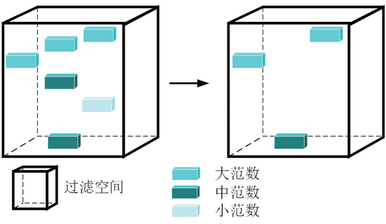

利用裁剪解决模型参数冗余问题,提高模型推理效率。模型裁剪是通过去除网络中冗余的通道、滤波器和神经元等,得到更轻量网络,尽可能保证模型精度。裁剪滤波器方法可得到更规则的模型,减少内存消耗,加速模型推理过程,该方法大多基于范数进行裁剪,范数和滤波器重要程度成正比。
基于几何中心点的裁剪算法(FPGM)结构如图3所示,将卷积层中的每个滤波器都当作欧几里得空间中的1个点,且该点满足与所有采样点距离之和最小的条件,几何中心点评估每个滤波器的重要性。利用方向分类器分类文本检测出的文本实例方向,将文本旋转到0°或180°后,再送入文本识别器中,使文本框在图像中准确对齐并保持正确方向。
图3 FPGM结构

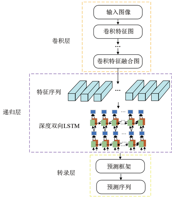

选用CRNN算法识别图像文本,CRNN算法的特征提取部分选用卷积结构,使网络更关注文本的局部信息,引入双向LSTM增强上下文建模,将输出特征序列输入到CTC模块,直接解码序列结果。CRNN属于规则文本识别,文字不能弯曲。CRNN的网络结构包括3个部分,从上到下依次为卷积层、递归层和转录层,CRNN网络结构如图4所示。
图4 CRNN网络结构
(1)卷积层用于提取图像中的特征,输出作为递归网络的输入。
(2)递归层用于处理序列数据,有效捕捉输入序列中的时序依赖关系。
(3)转录层将递归层的输出转化为最终的预测结果。
CRNN网络利用CTC(CTC)损失处理输入和标签长度不匹配的问题,通过考量所有可能的标签序列对齐方式优化网络,支持模型端到端的训练。在CRNN中,用1个全连接层作为解码的轻量级头,将序列特征转换为字符预测。

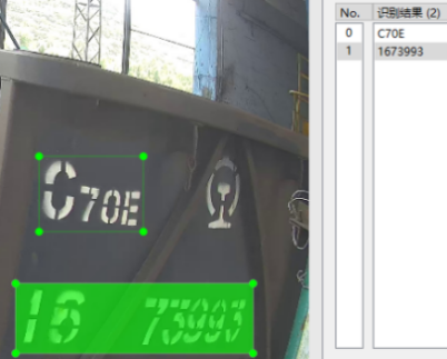

利用PaddleLabel对数据集中图像的车厢号和车载重信息区域进行标签,打标后的图像会自动识别矩形标注区域的文本。由于部分图像质量较差,识别结果需人工检查和纠错,数据集标签图像如图5所示。
图5 数据集标签图像

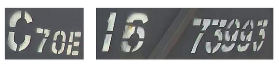

标签默认为自然数,从0开始,使用矩形标注方式对文本进行打标,并按打标顺序将矩形框与标签一一对应。标注完成后,系统会对标签区域图像进行裁剪,增强前的裁剪图像如图6所示。
图6 增强前图像

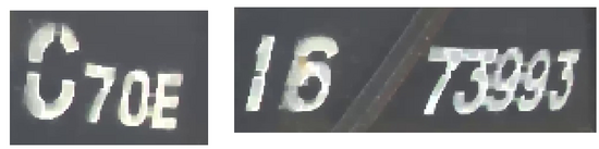

图像增强处理常用于高级视觉任务的预处理阶段,提升模型对图像特征的提取能力。利用膨胀算法连接图像中字符的断接部分,并通过调整对比度,使文字更加连贯,图像质量更佳。增强后的裁剪图像如图7所示。
图7 增强后的裁剪图像

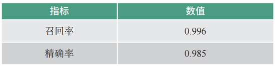

改进后的OCR算法能够有效识别破损和畸变严重文本,且识别结果连贯,避免出现字符串组合错误的情况,在拍摄条件较差的情况下仍能保证识别准确率,性能更稳定。选用召回率和精确率作为模型性能的评估指标,精确率越高,表明模型识别结果中错误较少;召回率越高,表明模型尽可能多地识别出所有真实的文本内容。模型的指标结果见表1。
表1 模型指标

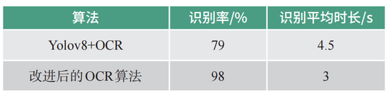

对比算法与OCR算法在数据集图像识别率和识别平均时长的对比结果见表2。结合表1、表2中数据可知,OCR算法识别准确率较高、速度较快,且识别结果更加直观。
表2 识别结果对比
