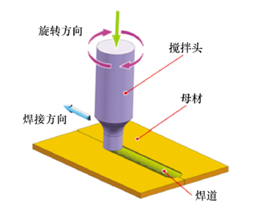

搅拌摩擦焊(Friction Stir Welding,简称FSW)是英国焊接研究所于1991年发明的一种固态连接技术,被誉为继激光焊之后“焊接史上的第二次革命”。
其原理十分巧妙:将一个高速旋转、带有搅拌针和轴肩的特殊工具,缓缓插入待焊工件的接缝处。搅拌针与工件摩擦产生热量,使周围金属温度升高至热塑性状态(但低于熔点),此时材料变得像黏土一样柔软可塑。
在搅拌头沿着焊缝方向移动的过程中,轴肩会紧压材料表面,防止塑性材料溢出。热塑化的金属在搅拌头的旋转和挤压作用下,从一个复杂的材料流动过程,最终在冷却后形成一条致密、坚固的焊缝。整个过程中,母材并未熔化,从而避免了许多传统熔焊常见的缺陷。
