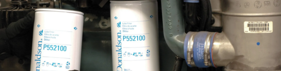

移动设备过滤售后 I 液体旋装滤清器:简化的安装与维护指南
处理与安装液体旋装滤清器至关重要。以下是一些简单实用的建议,帮助您高效完成作业,并降低运行风险
现场储存与搬运滤清
妥善储存可保持滤清器完好,防止在安装前被污染
  • 将滤清器保存在原包装中,放于阴凉、干燥、清洁的环境中
  • 小心搬运,避免损坏滤清器
  • 若包装上有灰尘或污渍,注意不要将污染物转移到滤清器上
  • 遵循“先进先出”的原则,优先使用较早采购的库存
切勿使用损坏的滤清
凹陷或受损的滤清器结构已被破坏,使用中可能发生故障
  • 安装前应内外部彻底检查是否有损坏或污染
  • 发现明显损伤的滤清器请勿安装
  • 运行中受损的滤清器应立即更换 —— 不要拿你的设备或安全去冒险
安装注意事项:操作建议与禁
安装液体旋装滤清器时,请牢记以下几点:
  • 旧滤清器可能很紧,需要使用扳手拆除
  • 使用不掉毛的布清洁滤清器座,确保旧密封圈已被移除
  • 过度拧紧可能导致螺柱松脱,请确认螺柱在座体中牢固
  • 检查螺柱螺纹是否有损伤或异常
  • 目视确认新旧滤清器型号一致
  • 检查新滤清器是否有损伤或内部污染
  • 确认密封圈位置正确,并使用干净的液体或机油润滑
  • 切勿使用油脂、橡胶润滑脂、分散剂、羊毛脂或脏液体润滑密封圈
  • 避免预注油或灌注滤清器。通常(并非总是)液体滤清器的流向为:污染液体从小的外部孔进入,洁净液体从中央大孔输出。若必须预灌注,请使用洁净液体,并尽量通过小孔注入
  • 用手将滤清器旋紧,直到密封圈或垫圈接触到滤清器座
  • 按照滤清器上的说明进一步旋紧(例如 +½ 圈、+¾ 圈、+1 圈)
  • 越紧不代表越好,只需手动旋紧,使用工具可能损坏滤清器
  • 加注液体至正确液位,启动发动机并检查是否有泄漏,如需再补充液体
