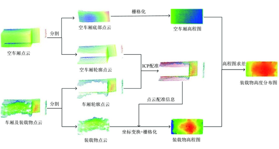

(2)在线阶段负责对重载矿车的载量实时分析,基于矿车特征分割得到重载矿车的车厢轮廓点云和装载物点云;从数据库提取出预先构建的同车型空载矿车的车厢轮廓点云与重载矿车的车厢轮廓点云进行匹配、校准后获取空载矿车和重载矿车的位姿关系;基于该位姿关系实现重载矿车的装载物点云与空载矿车车厢底部点云的配准;将重载矿车的装载物点云与空车车厢底部点云栅格化后,两者作差得到装载物高度分布图;采用积分法对装载物高度分布图求体积完成物料体积计量。

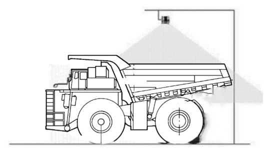

矿车载量自动计量技术采用固定式数据采集方式,将激光雷达固定在露天矿山的破碎站卸料口顶部或高于矿车的位置。离线采集空载矿车点云数据或在线计量阶段,矿车均需停在高精度地图计量车位内,保证激光雷达完整扫描车体点云数据,高精度地图上的计量车位如图2所示的绿框范围。

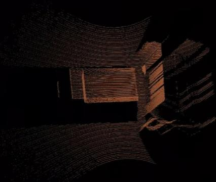

通过联合标定用于计量的激光雷达和高精度地图位姿,将地图上的计量车位转到计量激光雷达坐标系,激光雷达坐标系的计量车位如图3所示中绿框范围。
图3 激光雷达坐标系下的计量车位

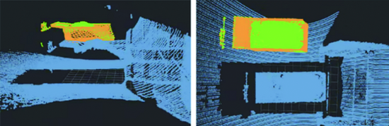

计量车位的尺寸设置综合考虑了激光雷达的扫描范围和现有多种工程机械的矿车尺寸等多种信息,矿车静止在计量车位内可被完整扫描,计量车位的矿车在激光雷达坐标系的效果如图4所示。
图4 计量车位的矿车在激光雷达坐标系的效果

实现空载、重载矿车的点云数据空间对齐后,重载矿车的物料载量计算分为3个步骤。

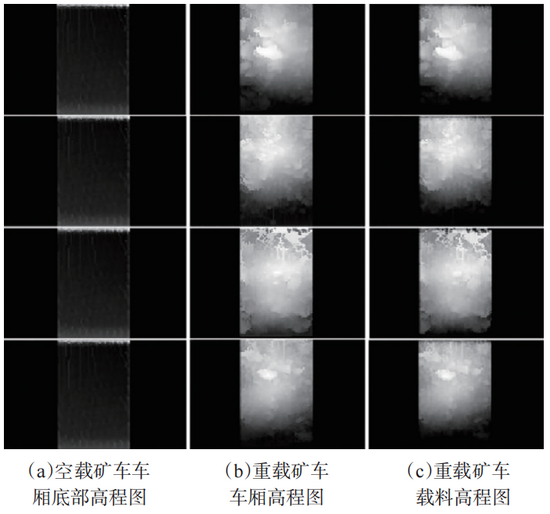

(1)栅格化:采用统一的点云栅格化参数对空载矿车的车厢底部点云及重载矿车物料点云进行栅格化处理,提高计算速度,实现点云的均匀化处理,采用紧邻插值方法解决空洞问题,避免点云扫描不均匀导致的计算误差。
(2)高程计算:当前栅格内点云高度均值作为栅格单元的像素值,分别得到空载矿车车厢底部点云和重载矿车物料点云的高程图。
(3)体积积分:把重载矿车的物料点云高程图与空载矿车的车厢底部高程图作差,作差结果即为装载物高度分布图。通过对高度分布图进行积分,得到最终装载物体积。

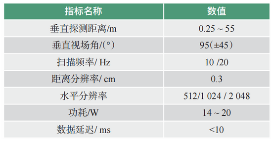

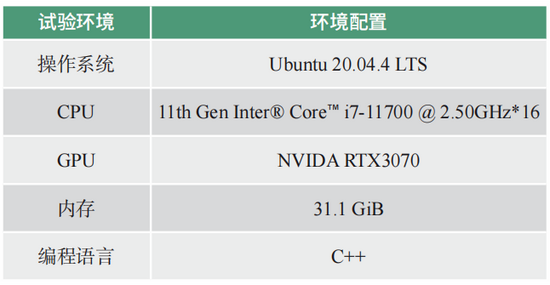

矿车载物自动计量测试场景为广西某水泥矿和内蒙古某煤矿现场的无人驾驶运输矿车,测试物料载量自动计量。广西某水泥矿矿车型号为宇通YTK90E,平装容积为33 m³,堆装容积为36 m³,全车长9.175 m,宽3.500 m,高3.930 m;内蒙古某煤矿的矿车型号为小松930E-4,平装容积为171 m³,堆装容积为211 m³,全车长15.6 m,宽8.69 m,高7.37 m。试验使用的激光雷达型号为OUSTER OS0-128,安装在矿区破碎站顶部外沿中心,激光雷达相关参数见表1,破碎站激光雷达布置方式示意如图9所示,试验使用的计算机配置及代码运行环境见表2,其中栅格长、宽均设置为0.06 m。
表1 OUSTER OS0-128激光雷达参数
图9 激光雷达布置方式
表2 试验使用计算机配置

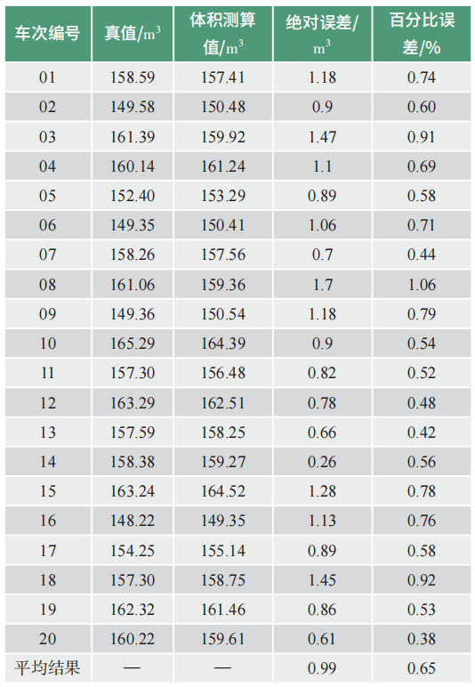

分析20次宇通YTK90E无人驾驶运输矿车的载量自动计量结果,平均绝对误差为0.47,平均百分比误差1.71%, YTK90E重载矿车载量计量结果见表3。分析20次小松930E-4无人驾驶运输矿车的载量自动计量结果,平均绝对误差为0.99,平均百分比误差0.65%,930E-4重载矿车载量计量结果见表4。
表3 YTK90E重载矿车载量计量结果
表4 930E-4重载矿车载量计量结果

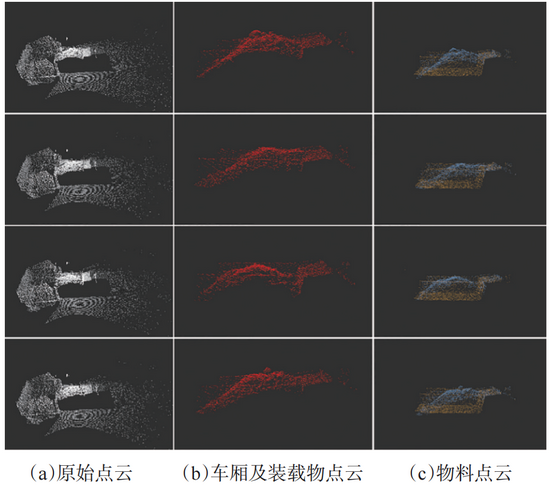

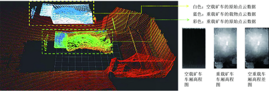

为进一步分析算法运行结果,可视化算法关键计算步骤中的点云数据,以表3中08为例,重载车辆载量计量分析如图10所示。表3中的第3次、第11次、第12次及第13次车辆的重载矿车核心计量步骤点云如图11所示,空载、重载矿车高程分布如图12所示。图11a为激光雷达扫描的重载矿车的原始点云数据,图11b为重载矿车的车厢及装载物点云数据,图11c中蓝色显示了最终的物料的点云。图12a为空载矿车车厢点云信息中卡车底部点云计算得出的高程,图12b为重载矿车车厢及装载物点云信息计算得出物料高程,图12c为前两者作差得到的最终物料的高程分布。
图10 重载车辆载量计量分析
图11 重载矿车核心计量步骤点云
图12 空载、重载矿车高程分布
