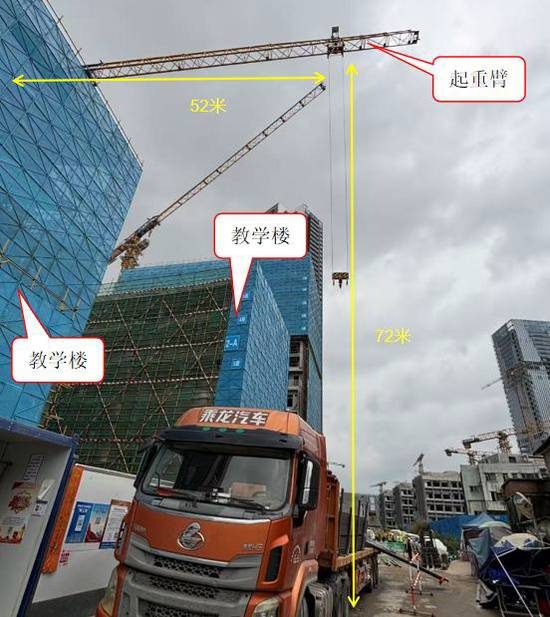

2025年4月11日21时许,黄某志现场安排开始吊装作业,侯某奎负责驾驶塔式起重机,信号工许某霞在装载钢材的半挂车车旁配合侯某奎,蒋某刚站在半挂车车上捆扎需要吊装的钢材。
21时许,开始吊装作业,塔式起重机司机侯某奎进行了正常起落测试,前两吊吊装作业正常,未发现问题。

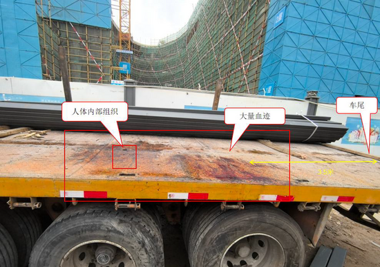

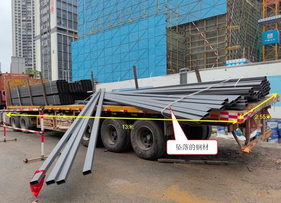

21时40分许,蒋某刚将第三吊的钢材绑扎好,信号工许某霞让蒋某刚站到半挂车车头位置,许某霞站在地面上指挥塔式起重机司机侯某奎起钩,起钩60厘米左右时停下,许某霞对钩的平度、垂直度进行了检查,看到钩是平衡的,未发现问题,许某霞指挥塔式起重机司机侯某奎起钩,当钢材起到距离地面10米左右高度后,蒋某刚和许某霞、黄某志发现吊钩上的钢材有滑落迹象,当蒋某刚看到货物滑下来后,蒋某刚立即从车头向车尾方向处紧急避险,当跑到车尾时,刚好被滑落的钢材砸中,许某霞立即跑到事发位置,看到蒋某刚身上全是钢材。

22时4分,120救护车赶到现场进行现场抢救,医护人员现场确认蒋某刚抢救无效,宣布死亡。
距离车尾3.7米位置有大量血迹

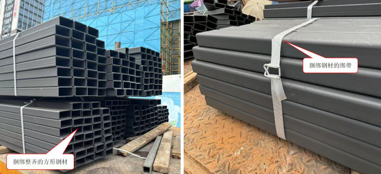

事发方钢绑扎方式不规范,导致被吊物(一捆方钢)重心与吊点不在同一条铅垂线上,不符合《建筑施工塔式起重机安装、使用、拆卸安全技术规程》(JGJ196-2010)的规定。吊物处于不稳定状态,发生倾斜从绑扎带中滑脱导致事故发生。
