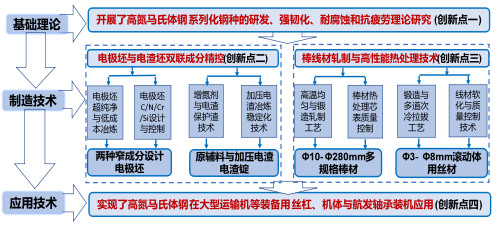

高氮高强马氏体钢30Cr15Mo1N高硬度和高耐蚀材料王牌钢种,国外已应用于航空航天、海洋设施、医疗卫生等丝杠、轴承等零部件。与传统钢铁材料冶炼技术不同,高氮高强马氏体不锈钢30Cr15Mo1N制备需向钢中加入超过溶解度极限的元素并实现稳定均匀控制,这涉及到高氮高强马氏体不锈钢棒线材的合金化优化设计、电极母坯冶炼、电渣坯冶炼、热变形与热处理等材料工业化技术和飞机用丝杠副及轴承等零部件加工制造与考核验证等技术的系统研究。基于大型飞机及宽体客机等需求,本项目制定了如图所示研究路线图。涉及研究内容具体介绍如下:
1. 高氮高强马氏体钢棒线材工业研制:(1)开展以30Cr15Mo1N为主的高氮高强马氏体不锈钢原型钢设计与验证,(2)开展真空感应与炉外精炼等两种电极制备工艺技术研究;(3)开展加压电渣冶炼用增氮剂Si3N4与保护渣的系统研究(4)开展加压电渣炉的加压电渣冶炼工艺研究;(5)开展高氮高强马氏体不锈钢的热变形工艺技术研究,(6)打通30Cr15Mo1N电极坯制备、电渣坯冶炼和热变形及热处理工业化制备技术,(7)开展了钢线材拉拔工艺研究;(8)制定高氮高强马氏体钢产品技术条件。
2.针对高氮高强马氏体钢棒线材推广应用,开展以下方面研究:(1)开展高氮高强马氏体钢的耐蚀性能和疲劳性能研究;(2)开展30Cr15Mo1N钢一材四状态的热处理调控技术研究;(3)开展表面脱碳脱氮控制、表面超硬化热处理技术和30Cr15Mo1N全面性能评价等应用技术研究;(4)开展丝杠副和多种机体轴承等零部件的批量制造、台架考核验证和装机应用研究;(5)开展高氮高强不锈钢两大海域的使役性能研究,为未来高氮高强马氏体不锈钢在不同海域应用积累了数据;(6)初步开展直径220mm270mm更大规格高氮高强马氏体钢棒材试制,为大型飞机丝杠副和宽体客机研制奠定了超大规格棒材基础。
高氮高强马氏体不锈钢棒线材研制及应用项目的理论、制造和应用研究路线图
通过以上本项目研究打通了加压电渣生产工艺流程,形成了直径3.5-170的高氮高强马氏体不锈钢棒材和线材产品,实现了批量稳定供货,产品质量达到甚至超过了国外Cronidur30同类产品。棒线材产品的高强韧性抗拉强度Rm2000MPa)、高接触疲劳性能(4.0GPa101.67x10、高耐蚀性能耐蚀性能超过440100倍以上,中性盐雾腐蚀超过192小时以及超细尺寸碳化物大颗粒碳化物≤10微米等质量性能水平。产生了系列高氮马氏体钢、新型PESR冶炼冶工艺、棒线材工业化技术以及高氮高强马氏体钢应用技术等四大创新研究成果。

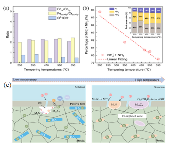

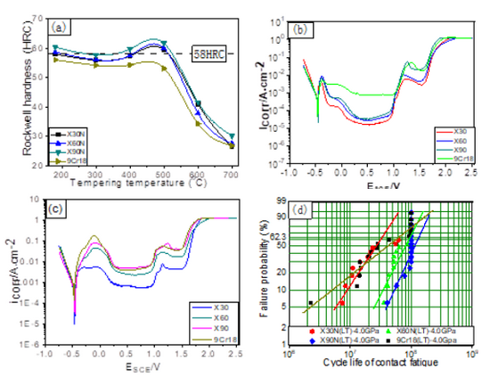

主要包括(1) 发明了高硬度、高耐蚀和抗疲劳X30NX60NX90N等高氮高强马氏体不锈钢原型钢,获得了高硬度、耐腐蚀和优异抗疲劳性能所示研究结果表明本项目研发的系列化高氮高强马氏体不锈钢450以下回火后可以获得高硬度、高耐蚀和优异的接触疲劳寿命,为本项目高氮高强马氏体不锈钢研制与推广应用奠定了合金化基础。(2) 发现了回火温度对微观组织结构和耐蚀性能影响规律,首次揭示了高氮高强马氏体不锈钢中的存在形式及其对耐蚀性能影机制。给出了X30160-620等不同温度回火对钝化膜成分影响结果,提出了低温与高温回火腐蚀机制示意图该研究成果为本项目高耐蚀热处理技术研究奠定了理论基础。
列化高氮高强马氏体不锈钢的性能验证 (a)回火温度对硬度影响, (b)180回火耐蚀性能比较,(c)500回火耐蚀性能比较和(d)180回火接触疲劳性能比较
高氮马氏体不锈钢的电化学腐蚀研究及腐蚀机制(a)回火温度对钝化膜成分影响, (b)回火温度对钝化膜稳定性影响和(c)高氮马氏体钢耐蚀行为与回火温度关系的耐蚀机制示意图

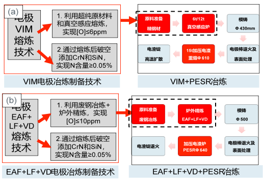

创新点): 开发了高氮高强马氏体不锈钢的加压冶炼PESR增碳控氮技术,打通了VIM+PESREAF+LF+VD+PESR两条冶炼工艺流程,开发了高温慢锻低温快轧的热加工工艺,实现了高氮高强马氏体不锈钢的批量稳定工业生产

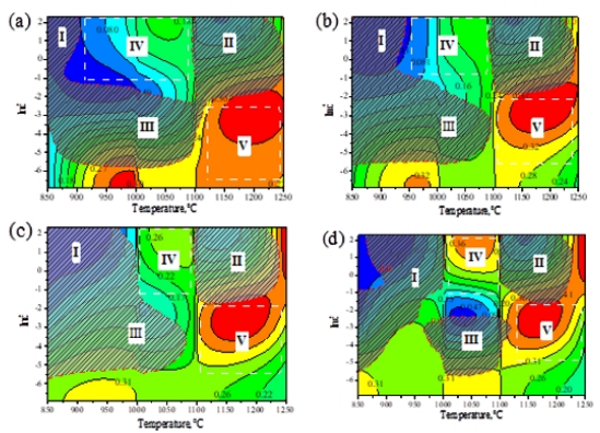

主要包括(1) 如图所示发明了VIM+PESREAF+LF+VD+PESR两条冶炼工艺流程,解决了电极冶炼问题、突破了保护渣、增氮剂和加压电渣冶炼选材与优化,打通了高氮高强马氏体不锈钢冶炼流程。 (2) 发明了高氮马氏体钢的高温慢锻和低温快轧的双阶段热变形技术,解决了表面开裂和碳化物网带问题,形成了高成材率的热变形与热处理关键核心技术。如图所示,建立了丝杠用超纯净棒材和低成本轴承钢棒材的高氮马氏体钢棒材生产线,实现了包括最大直径270mm棒材产品稳定生产和批量供货
开发了高氮高强马氏体不锈钢的VIM+PESREAF+LF+VD+PESR两条冶炼工艺流程与工艺(a)IIM+PESR流程和(b)EAF+LF+VD+PESR流程
不同应变量下轴承钢Cronidur30钢热加工图工艺谱(a)0.1,(b)0.2,(c)0.4(d)0.6 (高温1100-1250的低速变形(10-5-10-2/s)和低温1000-1100的高速变形(10-1-10+2/s))

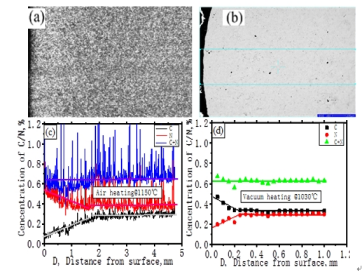

主要包括)开发出高氮高强马氏体不锈钢的纳米析出抗疲劳组织调控技术,大幅提升疲劳强度与寿命。研究发现180回火X30500回火X30Rm2000MPa,但-1715MPa提升到1020MPa10=1.67×10提升到10=3.99×10。通过构建抗疲劳组织结构单元,揭示了纳米析出可同时提升疲劳强度与疲劳寿命的机制为新型抗疲劳材料研制提供了思路。)开发出高氮高强马氏体不锈钢的丝材拉拔工业化生产工艺技术,揭示了脱碳脱氮机制。针对高氮高强马氏体不锈钢丝材的表面无脱碳脱氮要求,开展了不同热处理条件下的脱碳脱氮行为与规律研究,如图所示实现了直径5mm线材的产品稳定生产和批量供货
奥氏体化温度及气氛对高氮高强马氏体钢C/N分布规律影响(a)氧化气氛下基体组织与析出物,(b) EPMA表征C/N分布,(c)氧化气氛下C/N沿分布结果和(d)真空热处理C/N分布

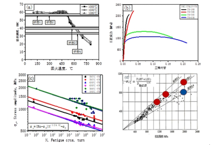

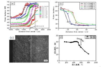

主要包括(1) 如图所示,发明了适用于航空丝杠副制造的一种材料四种状态热处理工艺(2) 如图所示发明了适用于丝杠和航空轴承表面超硬化工艺。
高氮高强马氏体不锈钢基体与表面热处理对性能影响研究.(a)X30一材四状态工艺性能图,(b)X30一材四状态的拉伸曲线,(c)X30一材四状态旋弯疲劳性能和(d)X30钢表面渗氮硬度和耐温性能
高氮高强马氏体不锈钢表面超硬化技术研究结果。(a)表面感应淬火硬度分布,(b)表面渗氮热处理硬度分布,(c)表面渗氮层深度可达0.1mm以上和(d)表面渗氮大幅提高耐温性能
