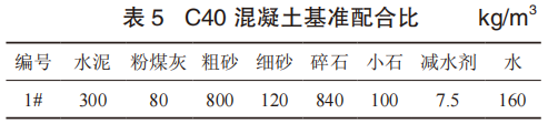

参照 JGJ/T 552011《普通混凝土配合比设计规程》设计出C40强度等级混凝土基准配合比(表)。将称量好的各原材料按顺序倒入双卧轴强制式搅拌锅中搅拌,搅拌150s,然后按照GB/T 500802016《普通混凝土拌合物性能试验方法标准》中有关规定测试新拌混凝土的含气量、坍落度及扩展度。然后将新拌混凝土倒入提前准备好的渡层漆铝模具中,一次振捣成型。铝模内部尺寸为800mm200mm400mm,使用前均匀涂覆脱模剂,并在室温下静置5h,使铝模内侧表面形成一层均匀隔膜。在温度(205)、相对湿度大于50%的环境下自然养护48h后脱模。待混凝土表面干燥后使用单反相机拍照混凝土正反两面,随后使用专业软件进行分析,以成型面表面气孔面积率、气孔尺寸分布数量与灰度平均标准差作为混凝土表观质量的评价指标。

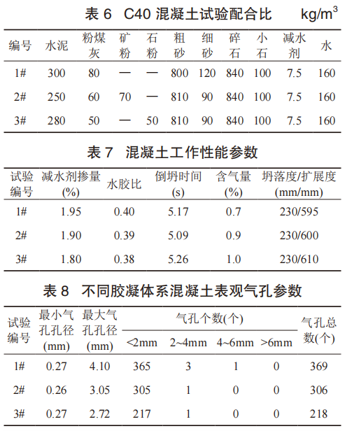

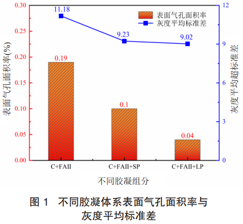

使用水泥粉煤灰、水泥粉煤灰矿粉、水泥粉煤灰石灰石粉三种胶凝体系,试验编号分别为1#2#3#,配合比如表所示,试配混凝土工作性能参数见表所示,三组混凝土工作状态相近。将制备完成的混凝土装入铝合金模具中,采用快插慢拔的方式在模具中分点振捣,每个点振捣15s,其余试验操作如1.2节所述,对比不同胶凝体系铝模混凝土表观质量之间的差异。不同胶凝体系混凝土表观气孔参数、表面气孔面积率与灰度平均标准差参数见表与图
从表中看出三组混凝土工作性能相近,结合表与图中可以看出:
)混凝土表观质量从好到差依次是水泥—Ⅱ石粉体系>水泥—Ⅱ矿粉体系>水泥—Ⅱ灰体系。
)单掺粉煤灰时,混凝土表面有较多的气孔,最大气孔为4.10mm,为肉眼可见的明显大孔洞,表面气孔面积率为0.19%;混凝土表面附着黑色的杂质颗粒,灰度标准差为11.18,灰度标准差越高,混凝土表面色泽均匀性越差,两者共同导致混凝土表观质量较差。这是因为粉煤灰中有油分、碳粉与脱硫脱硝残留的NH,再加上粉煤灰密度小,容易分层,故拌制和振捣混凝土时,容易产生气泡与结构实体色差[9]
)使用粉煤灰与矿粉双掺时,混凝土结构表面气孔较单掺粉煤灰有所减少,最大气孔为3.05mm,表面气孔面积率比较单掺粉煤灰组降低了47%;表面颜色均匀性趋于一致,灰度标准差较单掺粉煤灰组降低了17%,表观优于单掺粉煤灰胶凝体系,混凝土表观质量显著改善。这是因为矿粉可以改善混凝土和易性,有效降低粉煤灰带来的混凝土色差,减少气泡,硬化混凝土的颜色从暗灰色变为灰白色且试件表面白度增加。
)使用粉煤灰和石灰石粉双掺时,混凝土表观气泡显著减少,最大气孔为2.72mm,表面气孔面积率比较单掺粉煤灰组降低了79%;表面色泽均匀性变好,灰度标准差较单掺粉煤灰组降低了19%,混凝土表观质量在三组中最优。这是因为石灰石粉对混凝土工作性能具有明显改善作用,可提高硬化混凝土的白亮度、细腻感,降低气泡量。
综上所述,粉煤灰对混凝土表观质量影响较大,石灰石粉与矿粉在一定程度上可以改善因粉煤灰带来的混凝土表观质量问题,两者与粉煤灰有协同作用,石灰石粉与粉煤灰对混凝土表观的协助作用优于矿粉。

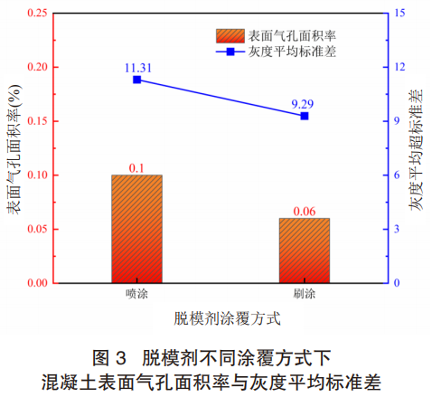

2.2.2脱模剂涂覆方式对铝模混凝土表观质量的影响
脱模剂的喷涂方式有喷涂、涂刷等方式,喷涂指的是使用喷枪等装置,将混凝土脱模剂均匀喷涂在混凝土模板表层,刷涂指的是使用毛刷等在模板表面涂抹均匀。现使用喷涂与刷涂两种方式将脱模剂涂覆于铝模板上,试验选用溪边XB-2610水性脱模剂,一个模板使用喷壶均匀喷涂,另一个模具使用毛刷均匀刷涂。混凝土配合比如表所示,其余试验操作如1.2节所述,对脱模剂在两种涂覆方式下的铝模混凝土表观质量进行对比,得到其对铝模混凝土表观质量的影响。不同脱模剂涂覆方式下铝模混凝土表观气孔参数、表面气孔面积率与灰度平均标准差参数见表10与图
从表10与图中可以看出,喷涂方式下混凝土表观气孔较多,表面气孔面积率为0.1%,最大气孔直径为3.48mm,灰度标准差为11.31;刷涂下混凝土表面气孔面积率为0.06%,较喷涂方式降低了40%,灰度平均标准差为9.29,较喷涂方式降低了17.9%,混凝土整体表观质量较好。喷涂处理方式下的混凝土表观质量略差于刷涂,这可能是因为喷涂在模板上的脱模剂不均匀导致的。整体来说两种处理方式的差异性不大,对混凝土的表观质量影响不大,使用喷涂方式处理简洁方便,使用刷涂方式费时但表观质量较好。

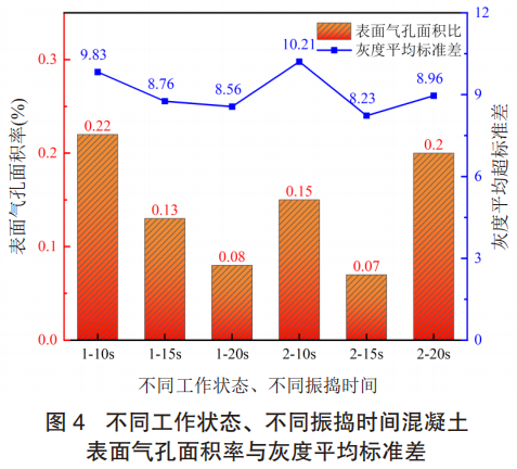

2.3.1不同工作状态下振捣时间对铝模混凝土表观质量的影响

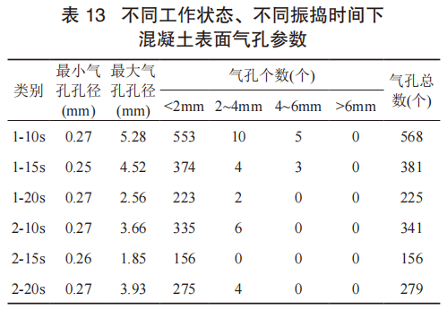

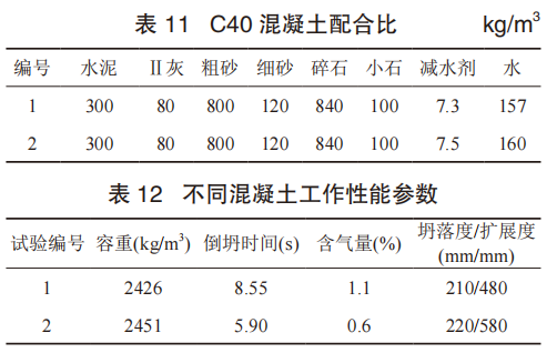

混凝土表观质量一般并非由单因素引起,而是多种因素共同作用导致的。大量试验分开研究混凝土工作状态与振捣时间对铝模混凝土表观质量的影响,但混凝土工作状态与振捣时间之间存在关系,两者之间的变化会对混凝土表观质量产生较大的影响。本次试验两种不同工作状态混凝土分为试验与试验,具体混凝土配合比与工作性能参数见表11与表12。分两次将工作状态不同的混凝土分别装入铝模具中,每个点振捣时间分别设置为10s15s20s,其余试验操作如1.2节所述,对不同工作状态下不同振捣时间下的铝模混凝土表观质量进行对比,得到其对铝模混凝土表观质量的影响。不同工作状态下振捣时间对铝模混凝土表观表观气孔参数、表面气孔面积率与灰度平均标准差参数见表13与图
结合表12、表13与图可以看出,混凝土工作状态较差时,振捣10s时,表面气孔面积率为0.22%;振捣时间到20s时,表面气孔面积率为0.08%,相对下降了64%;混凝土工作状态较好时,振捣时间15s相对振捣时间10s表面气孔面积率降低了53%,然而振捣时间20s相对振捣时间15s增加了186%。由此可知混凝土工作状态较差时,随着振捣时间的增长,混凝土的表观质量逐渐变好;混凝土工作状态较好时,混凝土表观质量随振捣时间延长出现先好后差的现象,且振捣时间对混凝土表观质量的影响较大。其中灰度平均标准差与表面气孔面积率的变化规律相同。
综上所述,当混凝土工作状态降低时,可以适当延长振捣时间以提高混凝土表观;随着工作状态的增加,振捣时间对铝模混凝土表观质量影响逐渐增大,需要确定最佳振捣时间,确保气泡排除完全又不额外产生气泡。故混凝土振捣时间应随着混凝土工作状态的变化而进行适当调整,进而改善铝模混凝土表观质量。

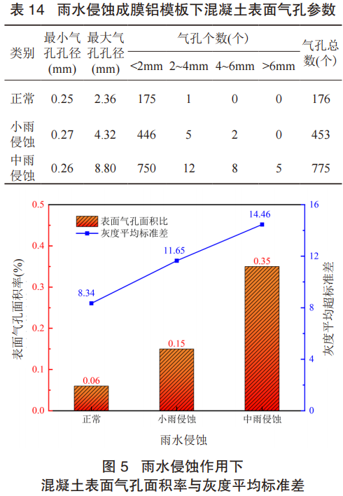

2.3.2雨水侵蚀脱模剂成膜铝模板对混凝土表观质量的影响研究
通常情况下,工程上混凝土铝模板待脱模剂刷涂完成后,还要等待天再开展施工。夏秋季节时,气候潮湿,可能随时会降雨,涂覆脱模剂后雨水对铝模板混凝土表观质量有较大的影响。试验研究雨水侵蚀脱模剂下铝模板混凝土表观质量的影响,使用三组铝模板并选用溪边XB-2610水性脱模剂。第一组铝模板涂覆脱模剂后正常施工,第二组模拟铝模板涂覆脱模剂成膜2h后遭遇小雨侵蚀5min,第三组模拟铝模板涂覆脱模剂后2h遭遇中雨侵蚀5min。使用喷壶与花洒喷洒到铝模板上分别模拟小雨与中雨天气。混凝土配合比如表所示,其余试验操作如1.2节所述,对雨水侵蚀脱模剂成膜铝模板下混凝土表观质量进行对比。雨水侵蚀脱模剂成膜铝模板下混凝土表观气孔参数、表面气孔面积率与灰度平均标准差参数见表14与图
雨水侵蚀后脱模剂颜色显著变淡且部分团聚,一方面脱模剂明显稀释会导致成膜效果变差,进而导致脱模效果降低;另一方面脱模剂团聚导致油分团聚,成膜有效成分不再均匀分散,导致试件表面出现缺浆与显著的色斑。结合表14和图可以看出,小雨侵蚀5min时混凝土表面气孔面积率比较正常组提高了150%,灰度平均标准差则提高了40%;中雨侵蚀5min时混凝土表面气孔面积率较正常组提高了483%,灰度平均标准差则提高了73%
整体来说,小雨侵蚀下的铝模混凝土表观质量稍差于正常成膜下铝模板表观质量,但也还在可控范围内,而中雨侵蚀下的混凝土表观质量较差,说明随着雨势增加与时间的推移,脱模剂的脱模效果越差,混凝土表观质量越差。原因可能当雨较小且时间短暂,小雨只在成膜的油膜表面形成一层水膜,待得烘干后,油膜并未被破坏掉;而当雨势增加时,已经成膜的脱模剂被冲散,模板表面脱模剂不再均匀且被稀释,导致脱模剂的效用降低。总之夏秋季节施工时,需要选用成膜效果好的脱模性,且准备一系列的防雨措施,确保铝模板在雨来临前得到快速安置与处理。

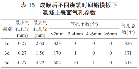

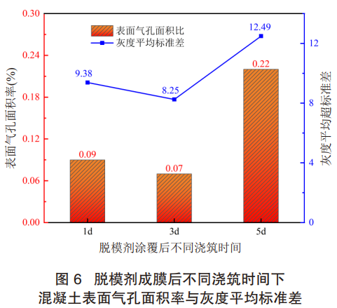

2.3.3 脱模剂成膜后不同浇筑时间对铝模混凝土表观质量的影响
以工程实际来说,铝模板施工速度较快,从下一层拆除到这一层浇筑之间经历多个过程,一层建筑铝模板的周转基本上都在天,故脱模剂涂覆在模板上后等待浇筑的时间也是不定的。本次试验验证脱模剂涂覆后1d3d5d后浇筑铝模混凝土的表观质量,模拟验证脱模剂在工程实际施工下的混凝土表观质量情况。试验使用三组铝模板并选用溪边XB-2610水性脱模剂,第一组铝模板提前1d涂覆脱模剂,第二组铝模板提前3d涂覆脱模剂,第三组铝模板提前5d涂覆脱模剂,最终一起浇筑混凝土。混凝土配合比如表所示,其余试验操作如1.2节所述,对脱模剂成膜后不同浇筑时间下混凝土表观质量进行对比。雨水侵蚀脱模剂成膜铝模板下混凝土表观表观气孔参数、表面气孔面积率与灰度平均标准差参数见表15与图
结合表15与图可以看出,混凝土表观质量从好到差顺序依次为3d1d5d,提前1d涂覆脱模剂混凝土表观质量较好,有较少的气孔,无较大气孔;提前3d涂覆脱模剂混凝土试件表观质量优于提前1d涂覆脱模剂混凝土试件;提前5d涂覆脱模剂下混凝土表面出现较多的气孔,混凝土外观色泽一致性降低,表面气孔面积率与灰度标准差较提前1d涂覆脱模剂分别提高了144%33%,有些部位甚至出现了麻面等结构缺陷,整体表观质量较差。总而言之,可以得出脱模剂涂覆后,具有一定的时效性,故在一定时间内进行混凝土浇筑施工,对其混凝土表观质量影响较小;当超过一定的时间后,混凝土脱模剂的效果下降,表面形成的油膜失去了一定的效果,导致铝模板排除气孔能力减弱,进而导致混凝土表观质量变差,故混凝土施工时需要检测脱模剂的成膜时效性,同时也得注意施工时间。
