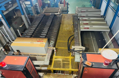

在深入研究湿法电解提纯铁的原理和工艺的基础上,创新设计和建设了年产百吨级4N级电解铁生产线(图)。本项目利用电解提纯原理和实验室大量电解试验,掌握了电解设备的基本工艺及要求。设计和建设了可自动控温、酸碱度控制、溶液循环过滤和环保、节能型年产百吨级大尺寸极板(极板尺寸800mm×800mm)的电解铁生产线。
年产百吨级4N级电解铁生产线
形成了稳定的电解生产4N级高纯铁控制技术。通过电解液PH值、电解液温度、电流密度和合理添加剂的匹配,使得电解过程中的CoNiCuZn等近铁元素提纯效率达到50%以上,电位远铁的Ti等金属和等非金属(除外)提纯效率达到90%以上。最终电解铁中含量总和低于50ppm,其他元素含量总和低于50ppm。工业化制备出了形貌均匀、纯度为4N级的电解铁产品。

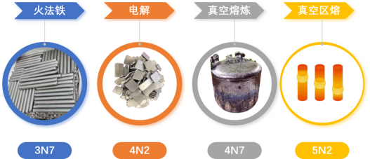

深入研究了火法冶金、湿法电解、真空区熔等方法的杂质元素去除机理。根据元素特性,通过火法冶金、湿法电解、真空区熔逐级提纯,制备出3N7~5N2高超纯铁。为高超纯铁的应用奠定了坚实科学基础。深化了铁的提纯机理,厘清了杂质元素的去除方法。研究表明铁中杂质元素的提纯机理可归纳为气化分离、固相分离、电位分离和分凝分离四种作用。揭示了杂质元素的主要提纯机理,成功实现了5N2超纯铁的制备。
形成了火法冶金湿法电解真空区熔三阶段分级提纯方法(图),开发了4N/5N级高超纯铁工艺技术。在深入研究铁的提纯机理基础上,形成三阶段分级提纯方法,开发了上述三种提纯技术及工艺流程。实现了火法冶金3N7高纯铁、湿法电解4N5高纯铁、真空区熔5N2超纯铁的制备。

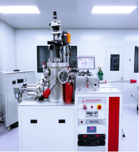

项目设计并制造出可用于高熔点易氧化特性材料提纯的超高真空垂直浮区感应区熔设备(图)。揭示了铁的真空区熔过程中分凝去杂的主要机理,研究了工艺参数(区熔次数、速度、真空度和线圈设计)对主要杂质去除效果的影响,形成了有效的制备工艺技术。可以将杂质总量由区熔前的25.47 ppm减少到7.45 ppm,其中总量由区熔前9.03 ppm减少到4.34 ppm,成功制备出5N2超纯铁(全部77GDMSEGA可测量元素的含量总和)。

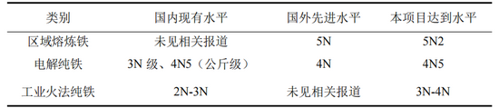

本项目成果达到的技术水平与国内外现有水平对比,见
本项目达到的技术水平与国内外现有水平对比

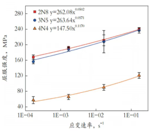

随着应变速率的增加,纯铁的平均屈服强度和抗拉强度逐渐增加。纯度增加,高纯度纯铁的平均抗拉强度和屈服强度在相同的应变速率时低于低纯度纯铁;其中,4N4纯铁的平均屈服强度在应变速率为1.67×10-4-1时下降到58MPa,远低于传统上对纯铁强度的认知。而且,随着纯度提高,纯铁的屈服强度对应变速率的敏感性增加,见图
2N83N54N4纯铁拉伸试验应变速率强度拟合曲线

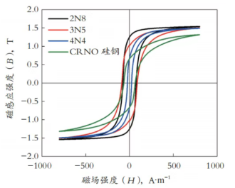

由图所示2N83N54N4纯铁和冷轧晶粒无取向(CRNO)硅钢直流磁滞回线可以看出,4N4纯铁的磁滞回线比2N83N5纯铁和CRNO硅钢窄而陡,说明4N4纯铁表现出很好的软磁性能。4N4纯铁晶粒粗大,晶界面积少,磁化阻力小;同时,由于纯度高,杂质元素,尤其是不利于软磁性能的Mn等元素含量低,4N4纯铁表现出了最佳的直流软磁性能(最高磁导率和最低矫顽力)。

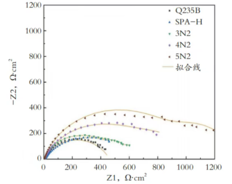

电化学阻抗谱和动电位极化结果(图)表明,3N2-5N2纯铁的纯度越高,腐蚀速率越低。纯铁的腐蚀速率小于普碳钢和耐候钢。观察到的腐蚀行为可能和夹杂物密切相关。纯铁的纯度越高,夹杂物越少,越不易诱发腐蚀萌生。
纯铁和典型钢材在3.5wt% NaCl溶液浸泡1h后的奈奎斯特图
