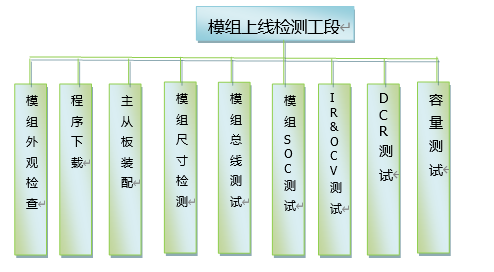

根据规划,将动力电池pack生产工序分为三大工段,即模组上线检测工段、电池包pack装配工段、电池包下线检测工段。

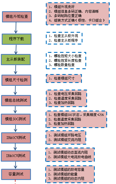

2.1模组上线检测工段
产线设计作业方式采用手工工装辅助定位,模组采购入厂之前要求供应商已经贴好模组条码,模组上线检测工段包括如下子工序:
模组上线检测工段各主线工序流程图及检测点如下:

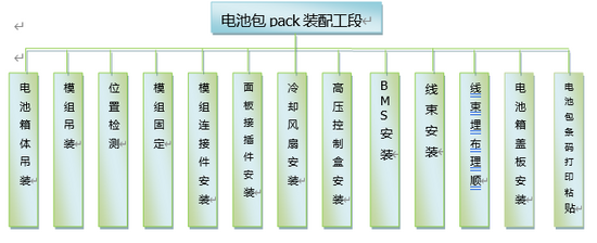

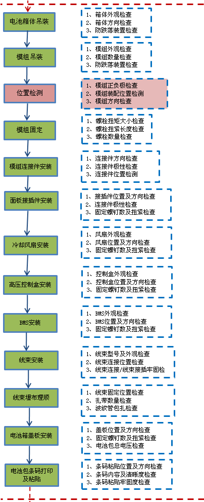

2.2电池包pack装配工段
产线设计作业方式采用手工工装辅助定位升降旋转吊装有源流水线运输,电池包pack装配工段包括如下子工序:
电池包pack装配工段各主线工序流程图及检测点如下:

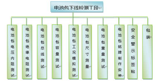

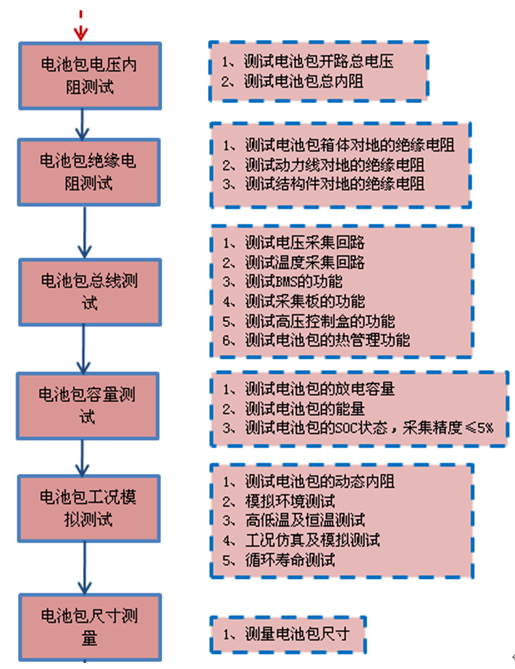

2.3电池包下线检测工段
产线设计作业方式采用手工工装辅助定位升降旋转吊装有源流水线运输,电池包下线检测工段包括以下子工序:
电池包下线检测工段各主线工序流程图及检测点如下:
