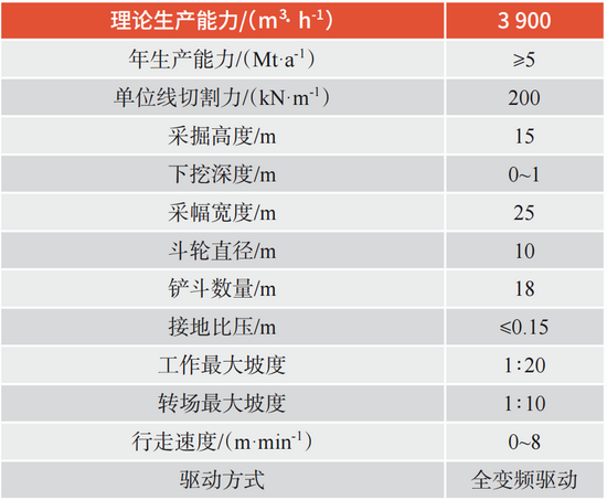

结合宝日希勒露天煤矿赋存条件与开采参数,首台大切割力紧凑型轮斗挖掘机BWE3900的主要技术参数见表1。
表1 BWE3900紧凑型轮斗挖掘机主要技术参数

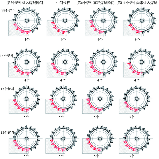

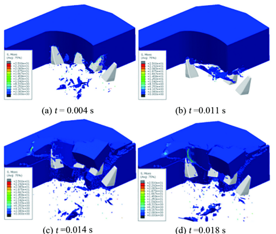

(4)斗轮装置切削煤岩粒度预测和控制技术,实现精准控制挖掘物料粒度,避免大块物料在运输过程中发生卡料堵料,影响连续工艺系统的稳定运行,离散元粒度仿真模拟分析如图3所示,不同角度斗齿切削粒度模拟分析如图4所示。
图3 离散元粒度仿真模拟分析
图4 不同角度斗齿切削粒度模拟分析

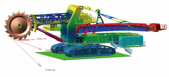

(5)整机多工况的参数化稳定性(抗倾翻特性)分析技术,叠加各执行机构在不同作业姿态下的工况条件,实现设备在大切割力、风速20 m/s、满载极限工况下,满足正常连续采煤工作,不同挖掘姿态下的整机抗倾翻特性分析如图5所示。
图5 不同挖掘姿态下的整机抗倾翻特性分析

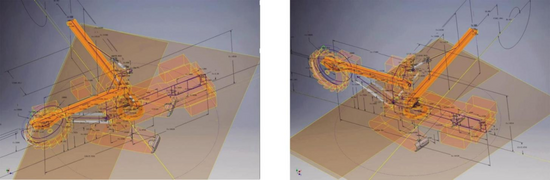

(6)轮斗挖掘机刚柔耦合多体动力学模型仿真,实现轮斗挖掘机的整机零部件设计和优化,挖掘作业时的整机动态受力云图如图6所示。
图6 挖掘作业时的整机动态受力云图

(2)斗轮装置切削煤岩粒度模拟分析及控制技术
建立以斗齿切割试验数据为基础的煤岩接触参数标定方法,构建基于离散元理论的煤岩颗粒间的黏结接触模型,建立铲斗挖掘物料的离散元模型,模拟斗齿作用下煤岩破碎行为,精准仿真斗轮装置切割煤岩的物理过程;基于轮斗挖掘机的挖掘运动与切片参数,建立了铲斗切割煤岩的数学模型,揭示斗轮装置回转与自转复合切割运动过程中煤岩切片宽度和厚度的变化规律。基于仿真和解析2种方式进行轮斗挖掘机的挖掘粒度优化,有效控制轮斗挖掘机挖掘物料粒度。
(3)轮斗挖掘机刚柔耦合动力学模型仿真方法
基于轮斗挖掘机的结构、运动和受力特点,建立了以受料臂、排料臂及门型承载梁为柔性体的自转和回转两自由度的轮斗挖掘机刚柔耦合多体动力学模型,采用图形分析与受料臂理论调速规律相结合的方法,构建了挖掘阻力随挖掘位置变化的理论曲线,进行了轮斗挖掘机整机的刚柔耦合多体动力学分析,实现了轮斗挖掘机回转挖掘过程中各柔性体部件的动应力的高精度仿真,为整机结构优化提供可靠数据支撑。
