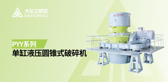

作为深耕矿机装备制造与服务领域的上市公司,我们深知设备稳定高效运行对客户生产效益的重要性。大宏立自主研发的PYY系列单缸液压圆锥式破碎机以其优异的性能和可靠性广受好评。
“工欲善其事,必先利其器”,定期、规范的维护保养是保障设备发挥最佳性能、延长使用寿命的关键!
以下是PYY系列单缸液压圆锥式破碎机的核心检查与维护保养要点,助您用好设备,创造更大价值!
