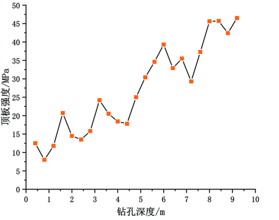

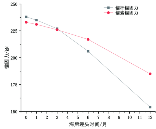

(1)实测阐释了中煤新集能源股份有限公司口孜东矿(简称口孜东矿)千米深埋松软巷道围岩强度衰减、结构劣化与长期锚固力弱化规律。千米深井巷道围岩强度分区分布,浅部围岩强度衰减严重,不超过12 MPa,顶板、帮部4.4 m、2.8 m以浅平均强度均低于25 MPa,属于高应力软岩。围岩结构非对称分区劣化,裂缝为空洞、环向、竖向和复合形式,7.3 m以浅的中深部以微裂缝为主,劣化范围超过了锚索支护长度。锚固力在巷道开挖6个月后快速衰减,12个月后锚杆锚索锚固力分别衰减至176、185 kN,远低于高强度锚杆锚索承载力匹配值,顶板强度分布曲线如图1所示,锚杆锚索锚固力曲线如图2所示。
图1 顶板强度分布曲线
图2 锚杆锚索锚固力曲线

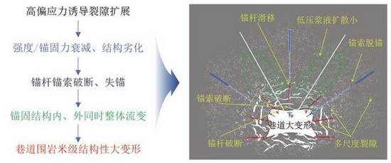

(2)揭示了深埋松软巷道锚固体分阶段、整体结构大变形与破坏机理,提出了预应力高压锚注主动防控方法。开挖时,高偏应力诱导软岩浅部大裂隙、深部微裂隙扩展;开挖后初期,锚杆锚索不及时支护,且预应力低,锚固区内围岩产生扩容变形;滞后低压+普通水泥注浆,改性效果有限,裂隙进一步发育;高应力长期作用,劣化范围超过锚索长度,锚固区外围岩整体移近,锚固区内破碎围岩继续碎胀,导致锚固结构整体大变形。基于此,提出了高预应力+高压注浆一体化的预应力高压锚注主动防控新方法,巷道围岩整体结构大变形破坏示意如图3所示。
图3 巷道围岩整体结构大变形破坏示意

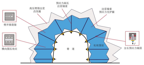

(3)从主动控调应力、主动强化强度、主动改造结构与主动提升锚固力方面,多尺度揭示出预应力高压锚注主动防控原理。锚杆锚索高预应力主动支护,高注浆压力主动挤压围岩,产生围压效应,与高预应力协同主动调控围岩应力,降低偏应力量值;高压锚注主动改性,浆液主动劈开并挤入深浅部围岩多尺度微裂隙,提高浆液扩散范围,主动改造围岩结构,恢复围岩完整性,从而主动强化围岩强度;锚杆锚索均实现全长预应力锚固,主动提升锚固力,始终发挥主动支护作用。二者在时间、空间上协同作用,抑制深埋松软巷道围岩大变形,高压锚注主动防控原理示意如图4所示。
图4 巷道预应力高压锚注主动防控原理示意

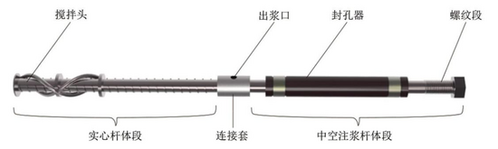

(1)研发出高强度、主动封孔组合式高压注浆锚杆。发明了实心杆体段、连接套与中空注浆段一体化的锚杆结构,在提高了注浆锚杆的整体强度,同时保证了耐高压的封孔性能,封孔位置可根据围岩破碎情况动态调整。实测杆体破断载荷234.8 kN,较传统注浆锚杆提高23%。封孔压力大于20 MPa,比传统注浆锚杆提高3倍以上,高压注浆锚杆结构如图5所示。
图5 高压注浆锚杆结构

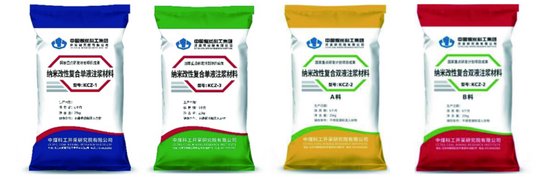

传统无机注浆材料粒径大、黏接性差、韧性差,无法适应深埋松软巷道低渗透、弱胶结、大变形特点。发明了无机组分优化+机械力超细加工+有机纳米粒子改性+原位聚合多技术协同制备方法,针对不同围岩条件,开发出单液亲岩型、单液亲煤型、双液早强型3款无机有机复合注浆材料,粒径(D95)10 μm,可注性、抗压强度、黏接强度较传统无机材料提高2~5倍,攻克了传统无机材料注不进、黏不住、强不了的难题,新型纳米改性复合注浆材料如图7所示。
图7 新型纳米改性复合注浆材料

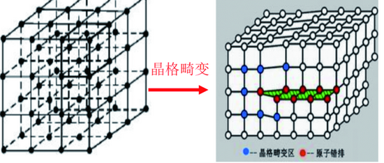

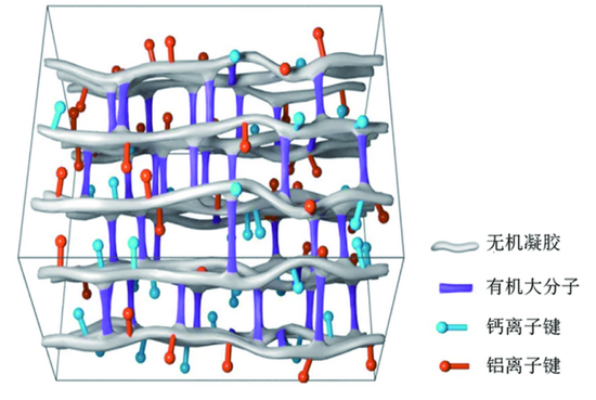

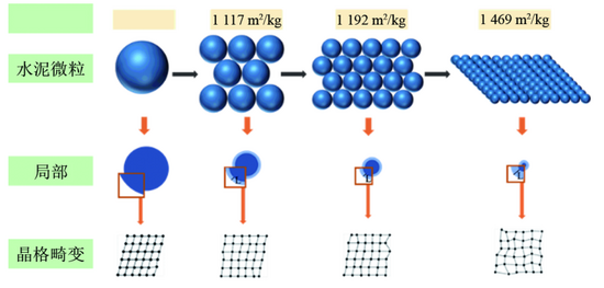

(1)单液亲岩型纳米改性无机有机复合单液注浆材料。针对深埋松软岩巷,传统注浆材料出现注不进、黏不住、自身软的3个难题,开发具有互穿网络结构的无机有机复合高性能注浆材料。通过组分优化和超细加工提高注浆材料可注性,构筑分子互传网络结构实现高强度,纳米硅粉降低成核位垒促进二次水化,两亲性分子空间位阻和静电斥力改善浸润性以提高注浆材料的黏结强度。新型注浆材料抗压强度比传统材料提高172%,黏结强度提高24%,攻克注不进、黏不住、自身软的难题,超细前后颗粒晶格结构变化对比如图8所示,无机有机互穿网络结构如图9所示。
图8 超细前后颗粒晶格结构变化对比
图9 无机有机互穿网络结构

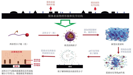

(2)单液亲煤型纳米改性无机有机复合单液注浆材料。针对深埋松软煤巷,传统无机注浆材料与煤体浸润和黏结差的难题,发明界面原位聚合形成两相过渡区化学键,增强煤浆界面黏结的新方法。通过在注浆材料与煤体界面通过原位形成化学键,充分发挥共价键所决定的高键合强度,增加了无机注浆料与煤体两相界面的黏结力,改善注浆效果。
通过双电子层结构调控凝结时间,通过钙矾石、水化硅酸钙晶体、铝胶三相组分调控材料强度,实现高早强和高强度。基于此,开发出单液亲煤型纳米改性无机有机复合单液注浆材料,煤体黏接强度由传统无机注浆料的0.61 MPa提高至1.84 MPa,抗压强度50.4 MPa,较传统硅酸盐水泥分别提高202%、105%,破解了传统无机注浆材料与煤体浸润和黏结差的难题,新型亲煤型注浆材料开发思路如图10所示。
图10 新型亲煤型注浆材料开发思路

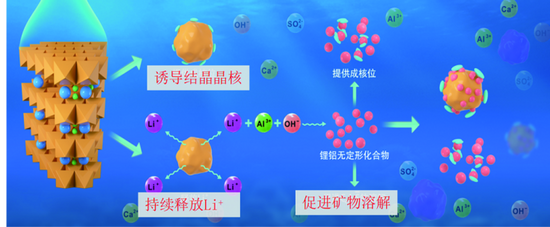

(3)双液早强型纳米改性无机有机复合注浆材料。针对传统注浆材料出现凝结速度慢、早期强度低与黏结性差难题,优化设计硫铝酸钙、硫酸钙、氧化钙等无机矿物组分协同机理,通过颗粒晶格发生畸变提高反应活性,开发了纳米锂铝类水滑石增强材料,纳米晶核诱导结晶和锂离子促溶协同,促进矿物溶解,增大水化速率,研发了有机调节剂与煤体形成π-π共轭化学结合键提高黏结强度。基于此,开发出双液早强型纳米改性无机有机复合注浆材料,2 h单轴抗压强度提高了183.7%,与煤界面黏聚力提高了30%,超细前后颗粒晶格结构变化对比如图11所示,纳米锂铝类水滑石增强原理如图12所示。
图11 超细前后颗粒晶格结构变化对比
图12 纳米锂铝类水滑石增强原理

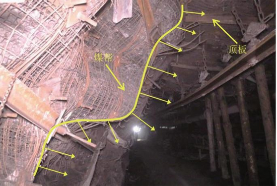

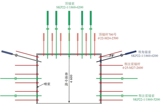

原支护采用锚网索喷+滞后注浆控制方案,肩窝大面积鼓包及支护体破断。新支护高预应力超高强度锚杆索+煤帮预应力注浆锚杆、锚索协同控制方案,巷帮整体移近如图13所示,高压锚注控制方案如图14所示。
图13 巷帮整体移近
图14 高压锚注控制方案

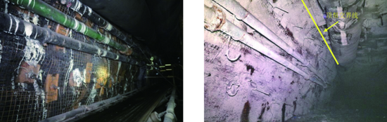

高压锚注主动防控技术解决了口孜东矿千米深井松软煤帮大变形难题。采用新方案后,高预应力锚杆、锚索主动支护与高压注浆主动改性协同作用,煤帮强度与结构显著改善,两帮收缩量由1 400 mm减少至194 mm,降低86%,有效控制了千米深井松软煤帮大变形,千米深井松软煤帮高压锚注-喷浆协同控制效果如图15所示。
图15 千米深井松软煤帮高压锚注-喷浆协同控制效果

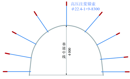

提出了淮南矿区口孜东千米深埋松软岩巷高压锚注主动防控方案。巷道埋深1 000 m,半圆拱断面,顶底板主要为泥岩、裂缝发育,泥岩单轴抗压强度21.7 MPa,且胶结性较弱。黏土矿物含量占矿物总含量60%,遇水、气易风化。巷道开挖后持续变形,属于典型的千米深埋松软大变形巷道。基于上述成果,制定了高预应力锚固+高压劈裂注浆一体化的高压锚注主动防控方案,注浆锚索采用交替性间隔高压注浆次序,高压锚注控制方案如图16所示,交替性间隔高压注浆次序如图17所示。
图16 高压锚注控制方案图

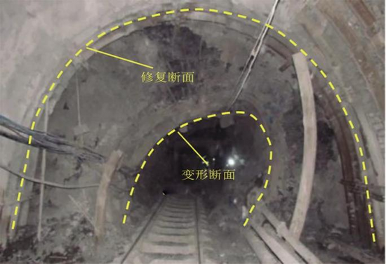

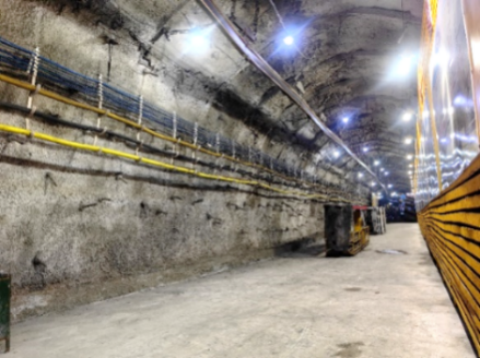

高压锚注主动防控技术解决了口孜东矿千米深埋松软岩巷大变形难题。近3年来原方案顶板下沉362 mm,肩窝鼓出1 147 mm,两帮移近约612 mm,底鼓1 276 mm。高压锚注方案顶板下沉24 mm,肩窝鼓出112 mm,两帮移约86 mm,底鼓284 mm。巷道顶板、肩窝、两帮与底板变形分别较原方案降低93%、90%、86%、78%,原方案巷道大变形断面如图18所示,新方案巷道变形断面如图19所示。
图18 原方案巷道大变形断面
图19 新方案巷道变形断面
