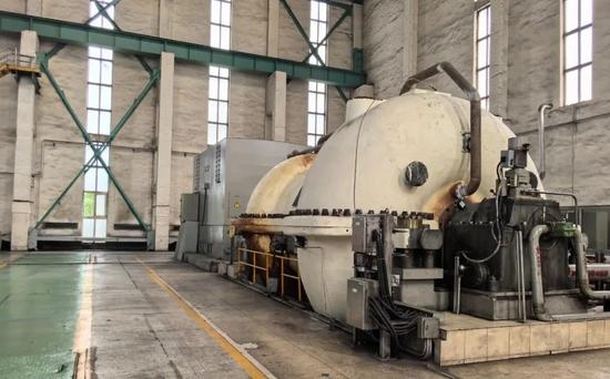

作为1号高炉的重要配套设备,1号电动鼓风机已稳定运行20多年,面临着设备老化,维修成本居高不下,以及进口备件供货周期过长等问题,推进1电动鼓风机的全流道国产化替代,成为能源动力总厂着眼长远发展的必然选择。
为完成此次任务,该厂周密安排,利用3电动鼓风机动叶片国产化的经验,组织开展1电动鼓风机动叶、静叶以及承缸部件设备的全面国产化替代研究。攻关团队通过翻译外文资料,对标进口设备材质、结构以及制造工艺等关键技术,制定严格的国产设备技术要求。同时,派人常驻零部件制造厂家,全程跟踪设备生产质量,从原材料的检验到零部件的加工,从表面处理到装配调试,每个细节都精准把关,确保厂家交付的备件符合质量要求。经过数月的紧张制造,国产化的750片鼓风机动叶片、798片静叶片、798块静叶石墨轴承组与转子、静叶承缸等按时制造装配完成,并同步高炉检修工期顺利“上岗”调试。
然而,设备调试过程并非一帆风顺。由于国内厂家逆向制造存在一定误差,转子组冷态运行正常,但在热态运行时却出现动平衡异常振动超标的现象。“旋转设备“热不平衡”一直是振动控制方面的技术难题,如果无法攻克将造成整个项目的前功尽弃。”面对这块“硬骨头”,该厂由主要领导带队,组织成立专项攻关组,争分夺秒,集智攻关,制定了在线动平衡优化调整方案,采用非常规的数据分析方法,从设备结构、运行参数、安装工艺等多个方面逐一排查,最终锁定导致振动超标的原因并进行了优化调整,使设备的振动数据下降到正常运行标准内,保证了1高炉的准时送风烘炉,标志着全流道国产化替代的成功,更为后续其他进口设备的国产化攻关积累了宝贵的经验。
