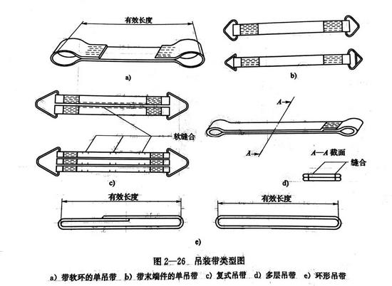

ー、吊装带的分类
吊装带主要分为以下几类。
(1)带软环的单吊带
(2)带末端件的单吊带
(3)复式吊带
(4)多层吊带
(5)环形吊带
