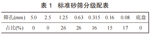

标准砂情况:表观密度2640kg/m,细度模数2.3,筛分级配见表1。
从表中看出,标准砂中基本不含0.08mm以下的细粉,杜绝了细粉对胶砂的不确定影响。而0.08mm以上砂粒主要起骨架作用,相当于混凝土中的粗骨料,计算砂用量应以0.08mm以上的体积占比为主,来用于计算总用砂量。标准胶砂用量体积占干粉胶砂总体积比,计算如下:
(1350/2640)/[(1350/2640)+(450/3000)]×100%
= 0.5114/0.6614×100% = 77.3%
注:数据3000为水泥密度,单位kg/m
同理,在砂浆中,砂为骨料,生产砂浆时的砂,0.08mm以上砂粒才能计入砂用量,而0.08mm以下砂粒只能算作无活性的混合粉材,仅起填充作用,0.08mm以上的砂用量体积占干粉胶砂总体积的77.3%,可不少于77.3%,才能保持与胶砂试验性能的一致性。
