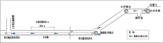

煤矿主运输系统是保障矿井生产连续性的重要环节,也是事故高发区域,输送带火灾、打滑、跑偏、断裂以及溜煤眼堵塞等事故时有发生,因此需要对主运输系统的各关键地点进行视频监控,保障矿井运输“大动脉”安全稳定运行。主运输视频摄像仪安装位置示意如图3所示。
图3 主运输视频摄像仪安装位置示意

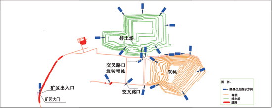

3.3 露天煤矿摄像仪安设要求
露天煤矿摄像仪安设地点主要包括调度室、采坑、主要出入口、主要交叉路口、主要运输路段急弯处、重要机电设备安装地点、禁止人员进入的重点场所、排土场等8处场所。
露天煤矿主要安全风险包括边坡垮塌、车辆追尾等运输风险,以及重要设备操作不当、故障等风险,因此需要对相关地点、场所进行视频监控,避免事故发生。摄像仪安装示意如图5所示。
图5 露天煤矿摄像仪安装示意

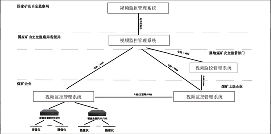

3.4 煤矿工业视频联网接入要求
煤矿工业视频联网接入包括基础数据和实时数据,其中基础数据主要包括煤矿编码、矿井分类、摄像仪编码、摄像仪安装位置分类编码、摄像仪具体安装位置描述、位置坐标XYZ、数据生成时间等信息,除位置坐标为可选项外,其他为必选项。煤矿工业视频联网接入示意如图6所示。
图6 煤矿工业视频联网接入示意
(1)全量数据上传
通过FTP方式或消息队列方式上传至监管监察部门,第1次上传要求全量数据上传,每天至少上传1次,数据变化立即再次上传全量数据。通过接入摄像仪基础数据,总体了解煤矿摄像仪安设情况。
(2)实时数据上传
实时数据联网通过国家矿山安监局各省级局、各省级及以下煤矿安全监管部门、煤矿上级公司、集团公司等工业视频管理系统节点为接入节点,实现视频流转,系统逐级联网构成联网系统。
煤矿工业视频可直接通过专线或VPN联网接入国家矿山安全监察局相关省级局,也可以汇聚到上级公司或属地煤矿安全监管部门后,联网接入国家矿山安全监察局相关省级局,为减少中间传输节点,避免视频中断,建议煤矿将工业视频直接联网接入国家矿山安全监察局相关省级局。
