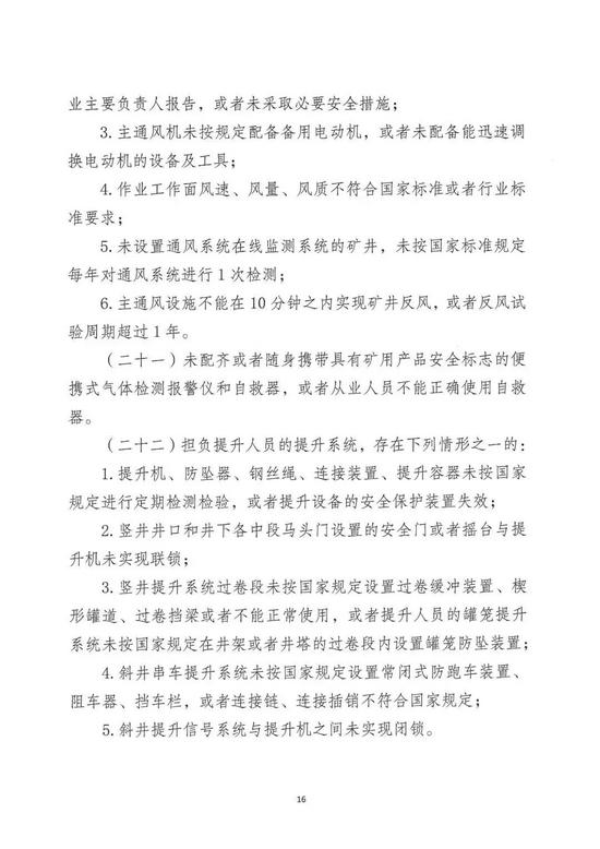

金属非金属矿山重大事故隐患
2022年国家矿山安全监察局制定印发了
《金属非金属矿山重大事故隐患判定标准》(矿安202288号)
列举了金属非金属地下矿山、金属非金属露天矿山和尾矿库64种应当判定为重大事故隐患的情形

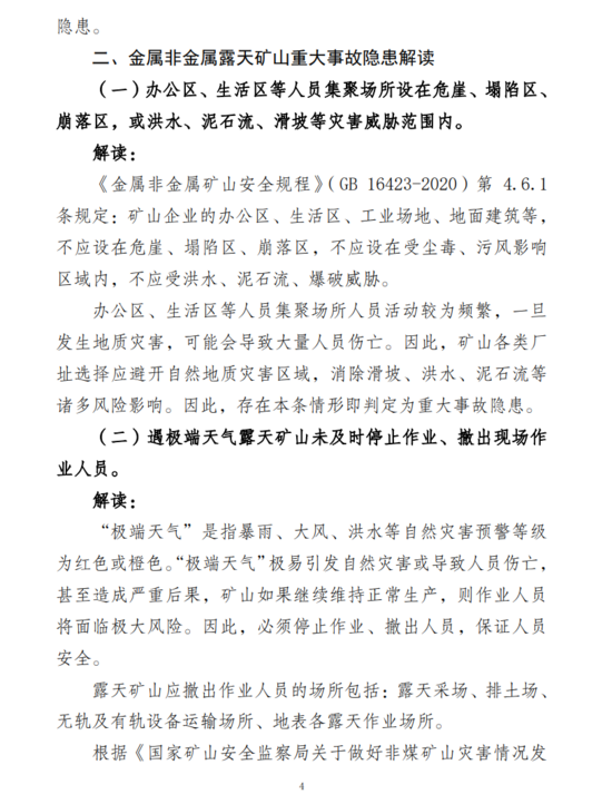

2024年又印发
《金属非金属矿山重大事故隐患判定标准补充情形》(矿安〔2024〕41号)
补充了8种应当判定为重大事故隐患的情形
