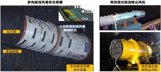

为有效降低矿井综掘面粉尘浓度,相关学者针对综掘面粉尘防治开展了大量富有成效的研究工作,其中,通风除尘是目前应用最普遍、治理效果较好的防治方法,配合其他控除尘技术如喷雾降尘、化学抑尘等可实现较好的粉尘防治效果。山东科技大学聂文教授团队在综掘面粉尘防治领域已开展了较多研究,发明了综掘面多向旋流风幕控尘方法,发展了针对不同巷道类型的全断面风幕控除尘关键技术;研发了由轻质多向旋流风幕装置、高效湿式除尘风机等构成的高效小型化综掘面多向旋流风幕阻隔式抽尘净化成套装备。但目前关于长压短抽通风方式的研究中,缺少了对抽尘参数影响综掘面粉尘污染扩散的研究,根据理论分析及现场经验,合适的抽尘位置和抽风量对综掘面粉尘的抽除有着至关重要的作用,适宜抽风量的选取更是决定了所选除尘风机的功耗大小,对节能减排工作有着重要意义。
图1 综掘面多向旋流风幕阻隔式抽尘净化成套技术装备

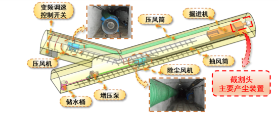

在“十四五”国家重点研发计划课题(023YFC250930),国家高层次人才特殊支持计划青年拔尖人才支持计划(Q2022QB01009),国家自然科学基金项目(52174191、52374213、52304243),山东省自然科学基金杰出青年基金项目(ZR2022JQ26)与泰山学者青年专家项目(tsqn202211155)资助下,山东科技大学聂文教授团队以综掘面通风控尘参数为研究对象,以实现高效、精准的粉尘污染防治,保障工人职业安全健康与矿井安全生产为目标,对综掘面抽尘参数影响粉尘扩散与抽尘参数设计开展了相关研究,通过数值模拟与仿真实验相结合的研究方法,对不同抽尘位置与抽风量影响岩巷综掘面粉尘污染扩散状况进行分析,确定出了有效控尘的最优抽尘位置和抽风量,以期为综掘面粉尘污染防治提供科学基础,从而净化巷道环境,保护作业人员的职业安全健康,保障煤矿掘进现场的安全生产。研究成果对于地下矿山综掘面粉尘污染精准防治具有指导意义,具有良好的理论意义和工程应用前景。
图2 综掘面粉尘污染扩散仿真实验系统

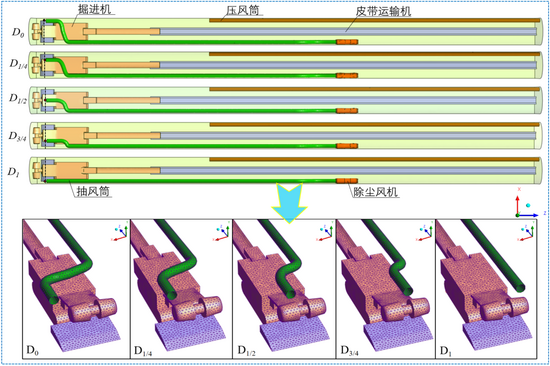

(1)抽尘位置分别为1/41/23/4时,粉尘污染经风流运载最终均扩散至整个巷道。从迎头往巷道出口方向,粉尘浓度呈逐渐降低的规律。巷道整体平均粉尘浓度随n值的增大而降低,即风流的控尘效果随n值的增大而提升。650 mg/m以上的高浓度粉尘污染,基本均被稳定控制在巷道前部距迎头45 m范围以内的区域。
(2)抽尘位置为时,来自压风口的高速射流在流至距迎头16 m左右时发生分流,导致一部分粉尘跟随风流被吸入抽尘口及附近,一部分粉尘从抽风筒上方经过后沿抽风筒侧往巷道后方扩散,另有部分粉尘被卷吸进压风射流场及一侧的涡型风流场。抽尘位置为1/4时,粉尘主要经掘进机上部风流运载向巷道后方扩散,抽尘位置为1/2时,粉尘污染主要跟随掘进机上部风流及抽风筒侧风流扩散向后方,650 mg/m以上的高浓度粉尘污染主要分布在迎头附近至沿抽风筒侧一带区域。抽尘位置为3/4时,受抽风筒右侧风幕影响,较多粉尘被风幕阻挡而被抽除,使得掘进机附近区域粉尘浓度大多在460 mg/m以下,掘进机后方涡型风流场的中心区域形成570 mg/m以上的高浓度粉尘聚集区域。
(3)抽尘位置为时,在抽风与压风的协同作用下,在距迎头4.6~6 m的范围内形成了有效控尘风幕,粉尘被控制在掘进机司机所在5.5 m断面与迎头之间的封闭空间内,在风幕后方的巷道空间内,粉尘浓度大多在10 mg/m以下,从而有效净化了巷道空气环境,保护了司机安全。
图3 不同抽尘位置物理模型与网格划分情况

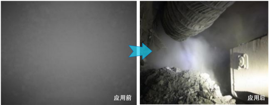

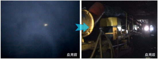

(a)煤巷综掘面
(b)岩巷综掘面
图4 某煤巷和岩巷综掘面现场应用前后效果图

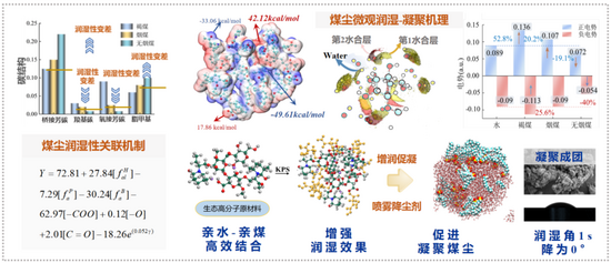

(1)揭示了煤岩尘微观理化特性与润湿性关联机制,精准构建了不同煤种煤尘的三维大分子模型,实现了煤尘微观润湿机理认识在分子层面的突破;研发了适于不同变质程度呼吸性煤尘的新型高效环保增润剂及智能自动连续定量添加装置,并研制了新型泡沫除尘方法及装备,解决了煤尘润湿性与增润降尘剂间匹配性差的难题,攻克了高瓦斯煤巷综掘面风速大、喷雾难以有效包裹掘进机截割产尘的难题。
图5 煤尘微观润湿机理及新型增润促凝喷雾降尘方法

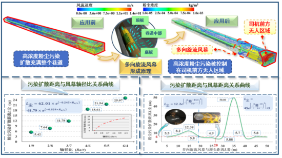

(2)揭示了矿山主要产尘区域与全断面掘进隧道不同通风方式下宏观粉尘团及细观颗粒群时空演化规律,确定了人员呼吸带重点粉尘污染防治区域,阐明了产尘区域的粉尘污染机制;研发了高效小型化综掘面多向旋流风幕阻隔式抽尘净化成套技术装备,揭示了可吸入粉尘在呼吸系统内"迁移—黏附—沉积"的时空演化规律,突破了针对不同巷道类型的全断面风幕控除尘关键难题,攻克了传统装备体积庞大、能耗高、适应性差的难题。
图6 综掘面多向旋流风幕全断面控尘方法原理与控尘效果分析图

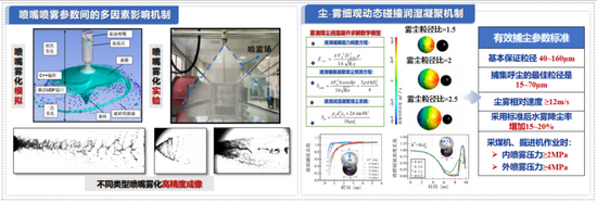

(3)研发了基于激光多普勒测粒技术(PDI)的气—固—液三相多场耦合实验系统,实验揭示了喷嘴雾化粒度、速度分布及尘雾耦合规律,结合LES-VOF(大涡模拟-流体体积法)多尺度联合仿真方法建立了粉尘—雾滴碰撞计算模型,提出了细观喷雾降尘机制,研制了适于不同煤矿产尘区域的新型高效单水与风水雾化喷嘴;发明了由采煤机摇臂喷雾组、新型湿式除尘风机、液压支架负压卷吸除尘器等构成的综采面局部区域封闭式雾化除尘方法及装备;研制了新型掘进机外喷雾负压雾幕降尘方法及装置,进而研发了综掘面风雾双幕协同增效控除尘方法及装备。
图7 喷嘴雾化特性与细观尘雾动态碰撞润湿煤尘机制

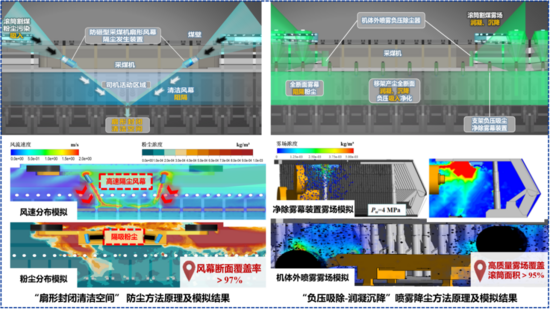

(4)针对综采工作面尘源多、隔吸粉尘效果差、润凝性能弱的技术难题,提出了采煤机司机作业区域“扇形封闭清洁空间”防尘理念。利用防砸型采煤机扇形风幕隔尘发生装置将含尘风流吸收净化后径向吹出,可形成3.0~4.2 m的全断面阻隔粉尘强力风幕。利用支架风助式负压吸尘净除雾幕装置和机体外喷雾负压除尘器,可形成3.0~4.8 m的垂直净尘雾幕和滚筒附近的高浓度雾场,将风幕外围阻隔的粉尘集中润凝、沉降,最终形成了综采工作面“阻隔—净除”协同控除尘方法。
图8 综采工作面“阻隔—净除”协同控除尘方法原理及模拟结果图
