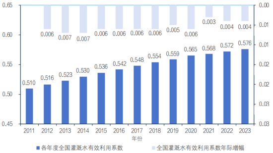

灌溉水有效利用系数是表征灌溉用水效率的主要指标。2006年,水利部启动全国灌溉水有效利用系数测算分析工作,目前已经构建覆盖各省(自治区、直辖市)的全国样点灌区网络体系、测算分析技术支撑体系、一体化信息管理平台等,持续监测评估灌溉用水效率动态变化。根据测算分析,2023年我国灌溉水有效利用系数达到0.576,较2012年提高了0.06,较2006年提高了0.113。随着灌区节水改造和管理水平提高,灌溉用水效率稳步提升,2020年灌区关键病险工程和渗漏损失最为严重渠道基本得到治理之后,灌溉水有效利用系数年度增幅有所放缓。
我国灌溉水有效利用系数变化
2023年我国灌溉水有效利用系数达到0.576,即损失水量占42.4%。根据水资源公报数据分析,全国耕地灌溉用水量3160.2亿,损失水量1339.9亿,其中输水与灌溉过程中无效蒸发消耗229.2亿,约占耕地灌溉用水量的7.3%,在输水与灌溉过程中渗漏损失(补给地下水和土壤水)以及管理中灌溉弃退水总计1110.7亿,约占耕地灌溉水量的35.15%,这部分水量转化为地下水、土壤水或排入河湖中,未真正消耗,通过开采地下水或其他方式可以重新开发利用或改善生态环境。

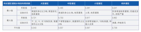

根据2023年样点灌区监测结果分析,大型、中型、小型和纯井灌区样点灌溉水有效利用系数最小值分别为0.416、0.405、0.381、0.541,最大值分别为0.721、0.753、0.917、0.962,具体见下表。其中,大型灌区、中型灌区最大值对应工程设施条件分别为:干、支、斗、农渠全部衬砌,微灌面积占比83%;干渠管道输水,滴灌面积占比45%。小型灌区、纯井灌区最大值对应工程设施条件为管道输水和田间滴灌。
2023年不同规模与类型样点灌区灌溉水有效利用系数

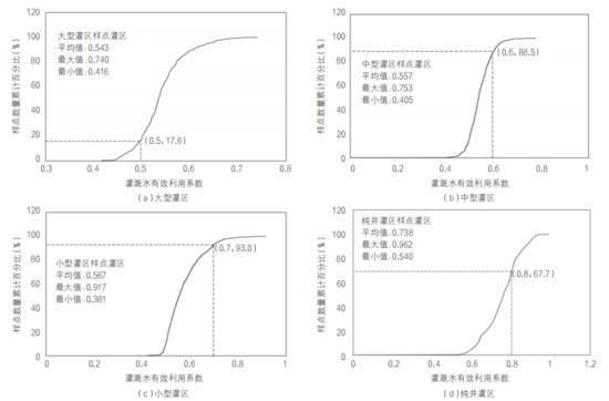

大型灌区样点灌溉水有效利用系数达到节水灌溉标准下限的个数占82.4%,中型灌区、小型灌区和纯井灌区分别占11.6%、7.0%、32.3%,与节水灌溉标准还有一定差距,提升潜力较大。
同规模灌区样点灌溉水有效利用系数分布
