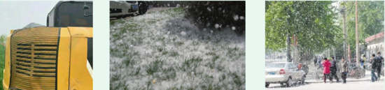

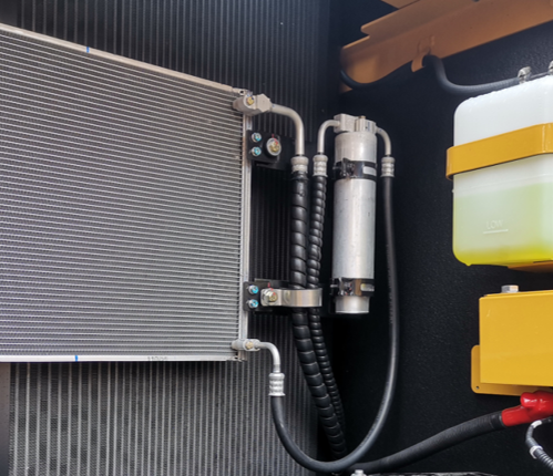

散热水箱:“柳絮”季节,可以自行加纱网,但必须及时清理;
清扫防虫网:
1.平时多关注,定时清理;
2.用水或压缩空气清理时建议小于0.2MPa,不建议使用高压水枪,防止冲坏翅片(尤其注意保护翅片的完好);

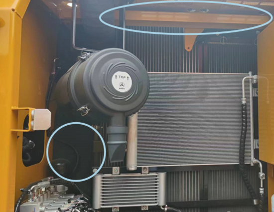

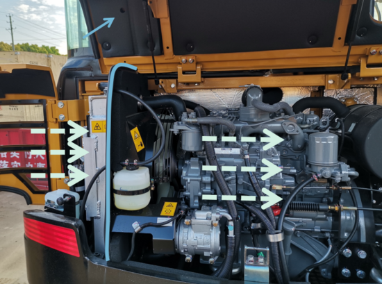

确保导风罩完整性,防止漏风减少冷却的风量;
检查隔热海绵是否完整,如破损或者老化,需更换新的海绵。
散热器“呼吸畅通术”

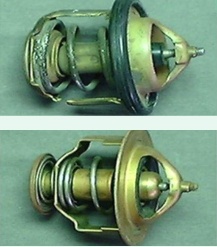

冷却液关联风险:
1.关注冷却液液位;
2.关注冷却液品质,禁止不同品牌/颜色冷却液混加;
3.通用/劣质防冻液会导致节温器等部件的锈蚀;
