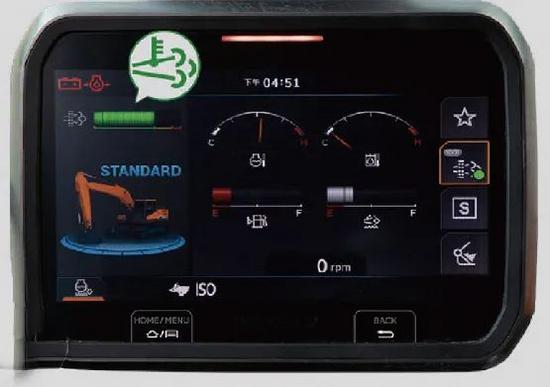

主动再生(自动再生
当仪表盘 DPF 再生指示灯常亮
并提示“主动再生中,建议继续作业”
此为正常现象,表明机器正在进行
主动再生,继续提高转速作业即可
即使此刻到了下班时间
也必须等待仪表盘符号熄灭后才能停止发动机
注:如果在此符号亮起时,多次无故停止发动机,会造成发动机故障。操作者不需要做任何操作启动主动再生。主动再生由发动机控制单元自动激活,可以在发动机运行的任何时间进行。
再生过程中警告符号亮起,警告发动机尾气温度很高,应保持发动机远离可燃材料。如果周围环境不允许发动机排气温度过高(例如接近可燃性材料作业),操作者可选择暂时“关闭”再生,一旦离开易燃环境,请立即打开。
主动再生过程中继续正常操作机器,避免过度无负载运转。如没有特殊情况,再生过程中禁止关闭发动机。
