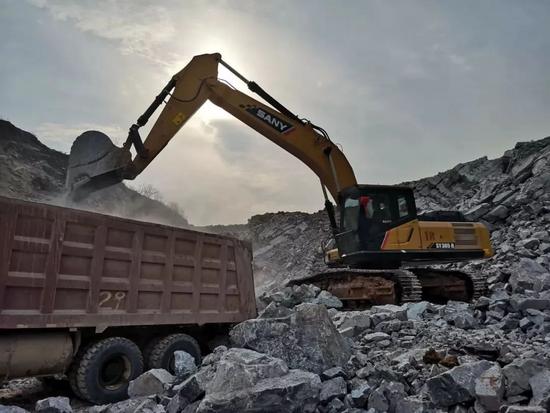

高位挖掘,低位装车
将物品向上递送与向下递送相比,哪种方式更省力?将装车平台设置得高于卡车,可以有效减少动臂抬升所需的能耗;同时,利用重力进行落料装车,能够减少铲斗推送的操作。

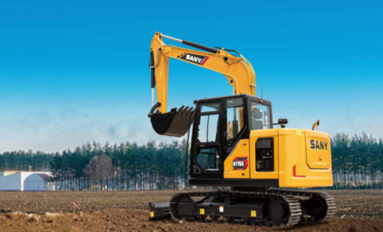

决定油耗的因素众多,选择节油设备尤为重要!以三一挖掘机SY75C为例:
搭载五十铃发动机,额定功率提升至55kW,采用高压共轨燃油喷射技术,油耗节省8%。
主阀通径加大,阀体油道优化,压力损失减少15%,作业能效大幅提升。
驱动轮增加排泥槽,减少行走阻力;斗型二次圆弧外形设计,挖掘更省力,进一步节省能耗。
