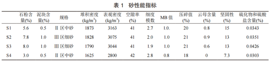

本文所用的尾矿砂、机制砂都产自承德市隆化县。包括铁尾矿砂(S1)、细铁尾矿砂(S2)、中关铁尾矿砂(S3)和非尾矿机制砂(S4),砂的性能指标见表
3.1.2混合砂
将各尾矿砂与机制砂两两混合,比例从9:11:9,各混合砂的筛分分析结果见表
经试验选择中关尾矿砂(S3)与隆化机制砂(S4)以4:63:72:8组级配较为合理。
本文着重描述承德地区铁尾矿砂在砂浆中的应用,不对砂浆外加剂、配合比设计进行详细描述。铁尾矿砂为工业废弃物,属于机制砂的一种,内含石粉,少量的石粉对砂浆有一定的改善作用,石粉含量过大,会使砂浆需水量变大,从而导致水灰比改变,强度下降,保塑时间变短,使用性能变差。验收卸货过4.75mm筛后,必须注意检测亚甲蓝及石粉含量,砂浆性能的优劣大部分取决于砂的级配,这也是主要描述铁尾矿砂的级配的主要原因,控制MB1.0

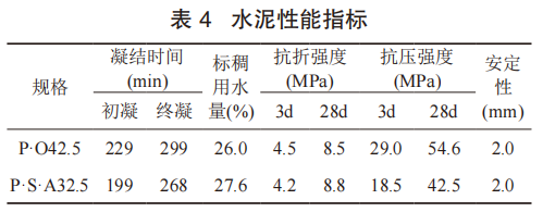

3.3水泥
选用承德喜上喜水泥有限责任公司生产的O42.5A 32.5两种型号的水泥。水泥性能指标见表

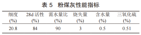

选用赤峰市蒙东电力级粉煤灰。性能指标见表

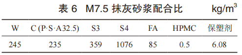

4.1抹灰砂浆(WP-G M7.5

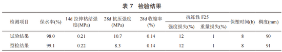

文中涉及配合比经试验全过程检测后,经中国建筑材料工业技术监督研究中心型式检验,各项性能符合标准要求。(型检报告编号:202208DC102-116,配合比设计要控制灰砂比,这只是笔者的建议,不在此对配合比设计进行描述)。根据混合砂性能结果,选用S3:S42.5:7.5的混合砂进行试验。试验配合比见表6,检验结果见表7~9。

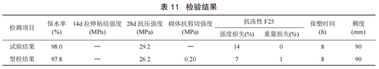

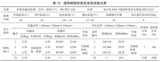

4.2砌筑砂浆(WMM25
根据混合砂性能结果,选用S3:S43:7的混合砂进行试验。试验配合比见表10,检验结果见表11、12。
