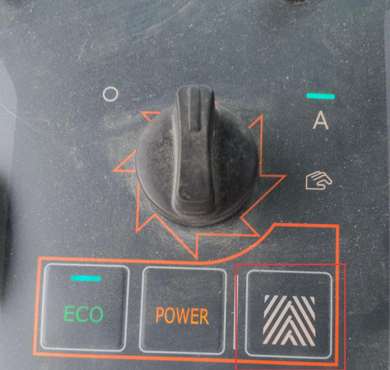

下图圈出的维特根 MILL ASSIST 智能铣刨系统中的模式将可以实现哪种施工策略?
A、省油优先。
B、产量优先。
C、纹理优化。
正确答案是:C
解析:ECO 经济模式是成本优先策略,可以减少刀头磨损,降低燃油消耗,进一步降低施工成本的同时还可以提高铣刨产能和提升铣刨质量。
POWER 高性能模式是产量优先策略,系统会基于实时工况数据,对铣刨参数实时自动调整,执行更优的运转策略,确保理想产量的同时兼顾优化油耗参数组合。
Quality 模式是纹理质量优先策略,智能铣刨系统根据机手选定的纹理要求,自动根据实时铣刨速度,调整铣刨鼓转速,以获得均匀一致的铣刨纹理。
