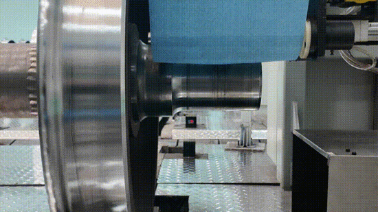

自动擦拭
确保轴承表面清洁、无残留物
待压装轮对的轴颈及防尘板座表面往往存在大量的杂质、灰尘和油污,影响测量精度及压装质量。所以在压装前,需要通过擦拭保证待压装表面无油污、锈蚀及毛刺。
轴颈及防尘板座自动擦拭机能够通过扫描轮对条码,判定擦拭位置,并通过滚轮拭布装置、转轮设备及酒精喷涂装置实现轴颈及防尘板座的自动擦拭。
此外,“设备状态心跳系统”(轴颈擦拭机设备状态监视系统)可以实时监测设备输入、输出信号,轮对擦拭全过程作业等数据,随时掌握设备运行状态,确保轴颈及防尘板座擦拭质量。
