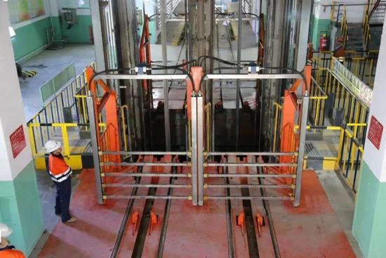

隐患藏于细节,需从日常中“揪”出风险
矿山企业应强化隐患排查治理
早发现、早报告、早处置
严防矿山坠井事故
强化隐患排查治理
《煤矿重大事故隐患判定标准》
第十八条(七)规定:提升(运送)人员的提升机未按照《煤矿安全规程》规定安装保护装置,或者保护装置失效,或者超员运行的属于煤矿“其他重大事故隐患”。
《金属非金属矿山重大事故隐患判定标准》
第二十二条规定:担负提升人员的提升系统,存在下列情形之一的属于重大事故隐患。
1.提升机、防坠器、钢丝绳、连接装置、提升容器未按国家规定进行定期检测检验,或者提升设备的安全保护装置失效;
2.竖井井口和井下各中段马头门设置的安全门或者摇台与提升机未实现联锁;
3.竖井提升系统过卷段未按国家规定设置过卷缓冲装置、楔形罐道、过卷挡梁或者不能正常使用,或者提升人员的罐笼提升系统未按国家规定在井架或者井塔的过卷段内设置罐笼防坠装置;
4.斜井串车提升系统未按国家规定设置常闭式防跑车装置、阻车器、挡车栏,或者连接链、连接插销不符合国家规定;
5.斜井提升信号系统与提升机之间未实现闭锁。
