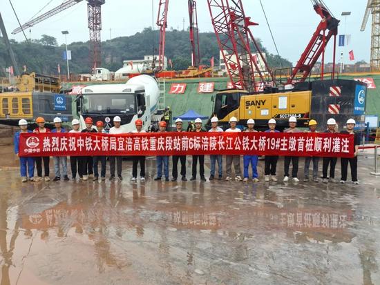

6月4日
由中铁大桥局承建的
宜涪高铁重庆段站前6标
涪陵长江公铁大桥
19号主墩首桩浇筑完成
标志着大桥
进入主桥主体工程施工阶段

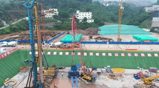

19号主塔基础采用
“群桩+承台”结构形式
桩基础采用60根直径3.0米钻孔灌注桩
按6行10列布置
桩身下伏泥岩及砂岩
本次顺利灌注桩基为19-1号桩基
桩长46米
该桩地质条件较硬
钻进难度大
项目部采取了旋挖分级扩孔
护筒逐级跟进等措施确保顺利成孔
为保证主塔桩基施工进度及质量
项目部投入3台大功率旋挖机
同步钻孔施工
使用了先进的超声波成孔检测仪
进行成孔质量检测
采用了旋挖机平底清孔钻
气举反循环双重清孔工艺
设计了大直径钢筋笼
定位安装一体化操作平台
大方量首盘浇筑料斗
罐车浇筑冲台等系列工装
为高质量完成主墩桩基施工
提供了有力保障
