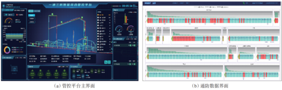

瓦斯自动监测按照分源监测、全面布控的原则,安装安全监测系统,在2412工作面超前支架、进风与回风隅角等处设置瓦斯检查点,工作面高瓦斯区域布置瓦斯传感器,构建工作面瓦斯自动监测网络,实时监测工作面瓦斯含量,做到全面布控、不留死角,“一通三防”智能综合管控平台如图1所示。
图1 一通三防智能综合管控平台

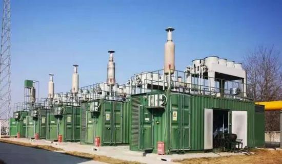

瓦斯利用方面坚持瓦斯抽采、利用并举的原则,建设了张家咀瓦斯发电站和中塬风井2座地面瓦斯发电站,配置17台瓦斯发电机组,装机总容量10 200 kW/h,利用柴油压燃技术,实现瓦斯浓度5%发电,满足主、副井应急供电要求,张家咀瓦斯发电站如图3所示。
图3 张家咀瓦斯发电站

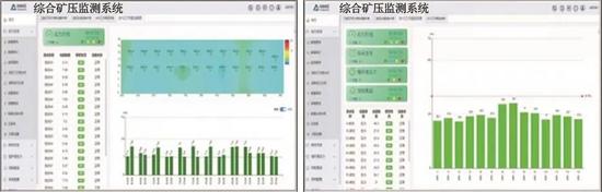

安装微震、应力、地音监测系统,联合研发顶板爆破孔自动装药机,精准定位与语音提醒一体化智能限员装置,配合钻屑法与CT探测卸压效果检测装置,实现治理区域精准圈定与靶向治理,构建形成区域与局部、动载与静载相结合的综合管控防冲治理技术体系,创造冲击地压工作面低应力下回采条件,矿压监测系统如图4所示,2412工作面智能限员装置如图5所示。
图4 矿压监测系统

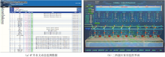

落实精细探查、疏防结合、清污分流、集中排水的水害防治理念,利用水文动态监测系统综合分析工作面回采与洛河组含水层水位变化特点,判断回采对工作面含水层的影响,提升水害防控的主动性。基于引、沉、分、清、压、排的工作面水害治理思路,优化两巷集中排水点,研发3级自动排水清淤系统,分级沉淀处理、分类自动清淤,实现煤粉进仓量降低和清水入仓,提高大涌水工作面水害防治的安全性,水文动态监测预警系统如图6所示。
图6 水文动态监测预警系统

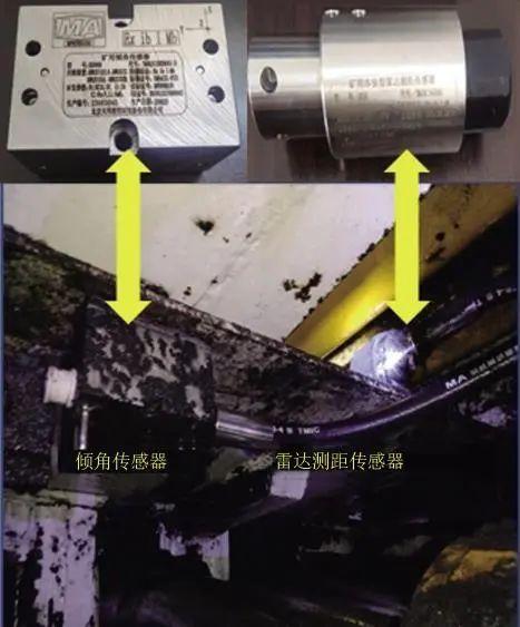

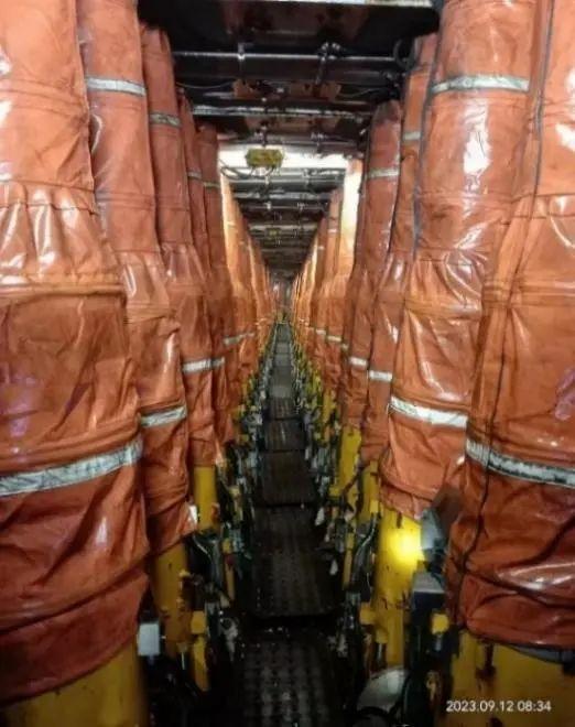

研制彬长矿区首套10 m以上特厚煤层智能强力放顶煤液压支架,工作阻力达到20 000 kN,满足冲击地压特厚煤层复杂条件工作面支护需要;液压支架配备压力、行程、倾角传感器,配合电液控制系统,实现支架初撑力智能监测、自动补压和支护状态异常预警,提高了液压支架跟机移架效率;支架尾梁和插板安装倾角和雷达测距传感器,自动监测尾梁和插板在放煤过程中的倾角与行程,基于放煤空间位态、放煤口开度与顶煤冒落速度、形态的量化关系,形成自主控制为主、人工末端干预为辅的智能放煤技术,ZF20000/26/48液压支架如图8所示,倾角与毫米波雷达如图9所示。
图8 ZF20000/26/48液压支架
图9 倾角与毫米波雷达

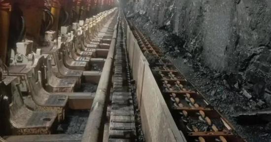

升级改造刮板输送机监控系统,配备永磁同步变频调速一体机,具备运行工况监测、断链停机保护、故障诊断等功能,根据前后部刮板输送机电机功率、电流、转矩等参数自主计算前后部刮板输送机运输煤量,基于刮板输送机煤流超负荷、煤流均衡、煤流空载或少载状态的智能监测,自动调整前后部刮板输送机运行速度、采煤机截割速度和液压支架放煤口大小,SGZ1000/2×1000刮板输送机如图10所示。
图10 SGZ1000/2×1000刮板输送机

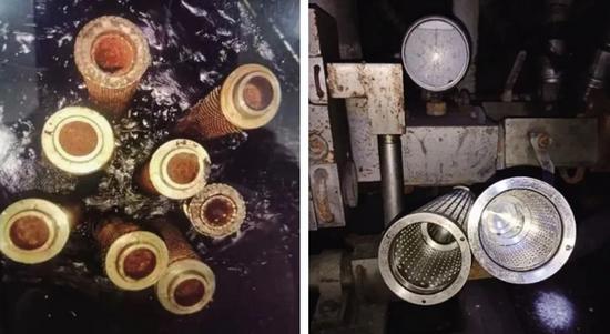

(4)腐蚀性水质多级净化与自动过滤供液系统

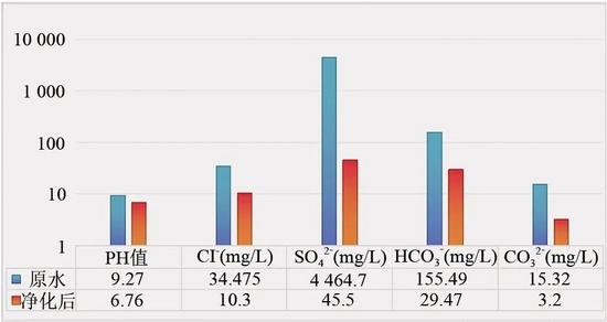

建成了智能3 000 m远距离供液系统,具有智能化集成控制、系统运行信息检测与上传等功能,实现乳化液浓度 保持在3%~5% 恒压供液。针对矿井水质差、远程供液管路内壁锈蚀严重,高压反冲洗滤芯堵塞,严重影响工作面液压系统稳定运行,在井下一盘区建立矿井水深度处理系统,2412泵站安装净化水装置,形成2级冗余净化水系统,集成自动配液站、具备进水过滤、高压反冲洗、自动配液、液位自动控制功能,提升供液系统质量,保障智能化系统常态化高效运行,高压过滤器滤芯(多级过滤应用前后对比)如图11所示,2412工作面水净化前后对比如图12所示。
图11 高压过滤器滤芯(多级过滤应用前后对比)
图12 2412工作面水净化前后对比

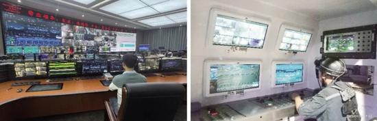

建立地面和井下2级智能集控中心,装备SAC电液控系统、SAM自动化系统及采煤机自动化开采系统,实时获取工作面输送机、转载机、破碎机等设备信息,突破三角煤破煤、扫底、浮煤清理和端头支架协同控制自动运行难题,具备自动跟机移架、采煤机记忆截割、三角煤自动截割、跟机自动放煤及端头三机两架协同控制功能,实现工作面设备状态监测与显示、能耗分析、故障诊断与自动预警;优化综放工作面智能化回采工艺与控制程序,开发伪斜控制软件,实现液压支架姿态智能感知、采煤机远程控制、输送机上窜下滑监控与自动跟机移架等常态化运行。
搭建了综放工作面大数据分析平台,基于支架工作阻力、循环末阻力、最大初撑力等历史数据和矿压显现规律分析,实现工作面来压步距、来压强度超前预判,为工作面安全推采、现场人员设备安全提供数据支撑;智能集控中心实现综放工作面设备的一键启停、单台设备远程启停和工作面“三机”设备集中控制,自动跟机移架率、采煤机自动截割率均>87%,井上/井下智能集控中心如图13所示。
图13 井上/井下智能集控中心

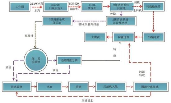

(6)3级自动排水清淤系统
研发了清淤机+钻孔泄水+刮板上料机+旋流高频筛+水仓清仓机+压滤机的全流程3级自动排水清淤系统。工作面煤泥水由回风巷清淤机进行1级处理;随后由泄水管道自流至工作面下90 m二四盘区泄水回风巷内,管道下方150 m范围内搭建挡墙、设置沉淀池进行2级处理;沉淀池煤泥水内设置刮板式上料机,煤泥水中>3 mm颗粒物经重力脱水,转运至联络巷转载带式输送机,<3 mm颗粒物经煤泥水汇集到集水池,由排水泵排到二四盘区泄水回风巷进行3级处理,煤泥水经煤泥水入料机输送到煤泥水浓缩机,浓缩成<0.074 mm颗粒物随溢流管道进入集水池,>0.074 mm颗粒物随底流进入振动筛式固液分离机,经脱水筛上>0.3 mm颗粒物转运至带式输送机,筛下<0.3 mm颗粒物随底流落入集水池,煤泥水汇集到水仓口集水池内,沉淀之后进入水仓。基于全流程3级自动排水清淤系统,满足大涌水工作面自动排水与淤泥自动清除需要,3级自动排水清淤系统如图14所示。
图14 3级自动排水清淤系统

(5)瓦斯发电综合利用,实现节能减排
坚持瓦斯抽采和利用并举的原则,建有张家咀瓦斯发电站和中塬风井瓦斯发电站,利用柴油压燃技术,实现瓦斯浓度5%发电,满足主、副井应急供电要求。自投用以来,累计利用瓦斯9 522万m,发电19 044万kWh,节约电费10 474万元,减排二氧化碳1 289万t。
(6)智能监测管控,提高工程质量
工作面液压支架安装采高、压力、行程、倾角及毫米波雷达传感器,实现支架初撑力智能监测自动补压和俯仰角、倾斜异常状态监测预警,指导作业人员及时调整支架状态,保证支架对顶板的有效支护。同时,采煤机记忆截割,实现自动监控与滚筒高度的精准控制,保证了顶底板的截割平整度,为支架自动拉移提供了有利条件,提高工作面工程质量。

(8)3级沉淀过滤清捞,提升排水安全
基于引、沉、分、清、压、排的工作面水害治理思路,建成清淤机+钻孔泄水+刮板上料机+旋流高频筛+水仓清仓机+压滤机为一体的3级自动排水清淤系统,实现煤粉进仓量降低和清水入仓。对标传统巷道水泵管传排水,每年可减少2次水仓清捞,按照每次60天进行计算,每班清捞水仓4人,年可节约人工成本55万元,有力提升矿井排水安全。
