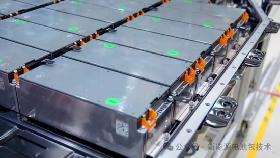

“宁王”为代表的Cell To Pack
2019年,宁德时代推出了一种名为CTP的全新电池技术。CTP技术的核心在于取消了传统的模块设计,直接将电芯与壳体相结合,减少了端板和隔板的使用,进一步提高了电池包的一体性和内部空间利用率。
然而,随之而来的问题是模块固定和冷却的处理。从宁德时代开始至今,主流方法是采用钢带或胶带等材料将结构相对简单的方块电池进行固定,并通过导热结构胶将大块电池粘接到液冷板上。同时,底壳的工艺也采用了铸铝或铝挤底壳,相比以往的大钢板折边焊接方式,更加符合量产和正向设计的要求。通过设计添加定位销或卡槽的方式对电芯进行限位。
散热方面,采用了大面积冷板和托盘焊接的方式,同时冷板也起到了隔热、温控、缓冲和支撑的作用。相比之前简单粗暴地在每个或每2-4个相邻模组下放置一块单独的水冷板的方式,这种制造工艺能够彻底解决电池包内冷却液泄漏的风险,并且具有更高的散热效率。
虽然“宁王”采用的CTP1.0设计并非纯无模块设计,但在结构上要比原来的技术更为优越。CTP3.0麒麟电池技术则采用了更先进的制造方式,可以说是真正的无模块设计。电芯的位置也从正置改为侧置,采用全新的冷却方案,冷板不仅起到散热的作用,还兼具隔热、温控、缓冲和支撑的功能。底壳也采用相应的限位设计固定电池,通过粘接方式成为一个整体。从外观上看,CTP3.0相比于CTP1.0更加整齐统一。
到目前为止,几乎所有的新能源车都采用了类似的CTP制造方式。然而,电芯的粘接方式使得后期无法单独更换某颗电芯。如果电池包内的某个电芯出现故障,只能整个电池包一起更换,最终报废。这是我咨询某头部电池制造商工程师所得到的答案。
然而,正是这种结构设计证明了目前电芯性能的稳定性已经大大提高,基本不会出现单体故障的问题,因此无需单独更换电芯。同时,电芯的稳定性提高也为CTP技术的实现提供了前提条件。

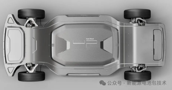

CTB(Cell To Body)和CTC(Cell To Chassis)
时髦先进的CTB(Cell To Body)和看起来很美的CTC(Cell To Chassis)之间存在本质区别,其核心区别在于“底盘”一词。需要先提出结论:迄今为止,在乘用车领域,CTC作为商业化车型尚未成熟。
关于某些厂商所宣称的CTC,我理解其只是为了在商业运营中打造差异化、引起记忆和制造话题而采用的词语。因为真正的CTC必须满足一个必要条件,即与底盘直接融合,将电池芯与底盘结合成一个整体。
然而,当前绝大多数乘用车都采用“承载式车身”,根本没有所谓的“底盘”。因为只有非承载式车身,在车身上拆掉上部车厢后仍能够继续行驶的车型,才能真正称之为具备底盘的车型。
当然,作为汽车媒体,在评价承载式车身的乘用车时,我们经常使用“底盘”一词来评价整车的操控性和稳定性能,主要是为了方便大家理解。但事实上,需要明白的是,承载式车身就是绝大多数市面上乘用车的车身结构,它们并没有真正意义上的“底盘”。
因此,在承载式车身上,最准确的说法应该是CTB,可以理解为:目前所看到的CTC和CTB实际上是相同的东西。只有当非承载式车身的“滑板底盘”真正出现时,才能称之为CTC。
