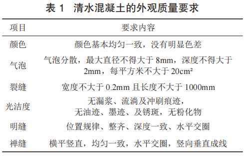

清水混凝土强度等级为C40,根据不同部位坍落度要求控制在(200±20)mm(厂房结构200~220mm、灰库烟囱墙180~200mm),烟囱墙板要求24小时拆模强度不低于8MPa。清水混凝土外观质量要求见表1。

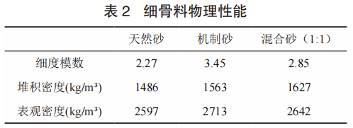

根据货源情况,使用湖北产细度3.4机制砂及细度2.3的天然砂以1:1的比例混合,混合后整体细度2.8。对比同样细度2.8的天然砂,0.6mm以上颗粒累计多约15%,即混合砂中粗颗粒比天然砂略多,整体孔隙率降低,级配状况更合理,且降低了经济成本。天然砂、机制砂及两种砂混合后的物理性能见表2。
天然砂根据需求方量一次性采购,机制砂选用同一矿山,保证材料的一致性。机制砂入厂后由自家水洗设备水洗,水洗之后石粉含量4.0%MB0.8。天然砂含泥量1.5%、泥块含量0.5%

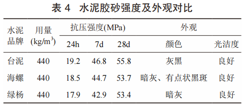

水泥硬化后的颜色基本决定了混凝土的颜色,因此为保证色差应选用同一厂家、同一品牌、同一强度等级的水泥。优先选择强度等级不低于42.5级的硅酸盐、普通硅酸盐水泥。我们备选了句容台泥、南京海螺、扬州绿杨三个厂家的42.5级普通硅酸盐水泥。主要参数如表3。
在初定好水泥品牌后,跟施工单位商议用基础柱作为样板,用纯水泥胶材来验证混凝土的强度、色泽、光洁度,对比试验结果见表。最终选取效果最优的水泥品牌。因烟囱清水混凝土工期较紧,实际浇筑以每天不低于模的进度施工,正常进度天要翻模。因此要确保混凝土的早期强度,施工单位要求24小时拆模强度不能低于10MPa。暂定配合比水泥用量为440kg/m,水灰比0.39
通过样板柱效果发现海螺水泥在拆模时颜色均匀度良好,但在20天后出现了点状黑斑,其他两家颜色均匀度良好。考虑到货源稳定性,跟施工单位商定选用就近的绿杨水泥。

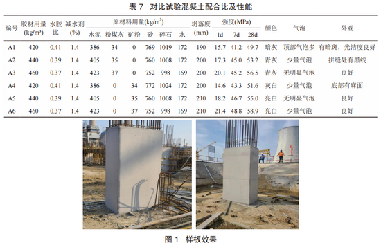

胶凝材料是影响清水混凝土的颜色、光洁度的最主要因素,胶材的总量越低混凝土光泽程度、色泽均匀性越差。对于清水混凝土胶材总量不宜低于400kg/m。试验过程中以420、440、460kg/m的胶材总量进行比较。
设计时考虑混凝土以水泥颜色为主色,单掺少量掺合料改善混凝土的颜色、状态和工作性能,分别单掺胶材总量8%的粉煤灰和8%的矿粉进行比较。对比试验的混凝土配合比及性能见表7。
根据试验结果发现,单掺矿粉时混凝土白度增加,颜色亮白光泽感良好;胶材用量增多时混凝土表面光泽感强,但粘度增加,不利于气泡的排出,因此有少量气泡存在。最终选取A5为最优配合比。样板效果如图1。

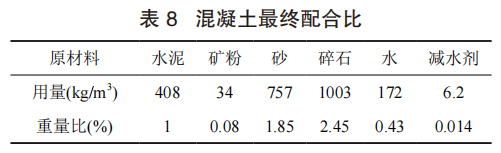

依据《普通配合比设计规程》JGJ 55—2011计算确定最终配合比,见表8。

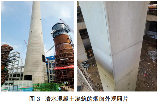

在样板效果满足了清水混凝土的要求后,开始了紧张的施工。在实际大面积浇筑过程中要注意保持混凝土原材料的稳定性,严格控制入模坍落度在要求范围内。同时清水混凝土最终成型效果也取决于现场施工的管理水平,包括规范的振捣、模板的清理、钢筋锈迹的处理、现场垃圾物的清理、脱模剂的喷涂及时间控制、拼缝螺栓孔处的细部处理等。
目前烟囱工程已封顶、厂房结构基本浇筑完成。混凝土实体强度良好,达到了设计要求,未发现有害结构性裂缝。烟囱墙体、厂房柱梁表面平整光滑、无明显可见大气泡、颜色亮白均匀度基本一致,满足了清水混凝土的质量要求。效果如图3。
