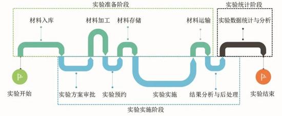

岩石力学实验软件集成实验流程管理单元,覆盖科研实验项目全周期流程控制软件系统,面向实验项目参与人与实验对象的过程管理,由实验准备流程管理、实施流程管理与数据统计3个模块组成,是把控实验项目全流程有效工具,具有较强的一致性与较好的联动性,3个模块之间实现数据传输与关联配合,共同完成实验流程管理与过程控制,实验流程管理单元实施流程如图2所示。
图2 实验流程管理单元实施流程
(1)实验准备流程管理模块
实验准备流程管理模块由材料入库、材料制作与加工、材料存储与材料运输4个部分组成,管理与控制实验材料在实验室流转全过程。借助物联网技术,进行实验材料出入库登记、库存快速盘点,便捷查询实验材料使用相关历史信息,具备材料库存提醒、保质期提醒等功能;支持利用二维码/条形码识别、自动存储、数据互通,实现数字化溯源管控,严格追踪记录样品的接收、验收、标识、制备、保存、传递、检验、进出库等环节,使样品在各环节质量得到有效控制。
(2)实验实施流程管理模块
实验实施流程管理模块由实验方案审批、实验预约、实验数据分析与实验数据管理4个部分,实现从方案制定到实验结果报告生成的全生命周期管理与控制。实验方案审批与流程申请对接综合办公平台,审批结果直接分发至实验预约功能区。实验预约提供内部预约与外部开放预约接口,预约实验室仪器设备上机时间段,结合物联网技术数字化管理实现精准预约。实验数据分析支持自动生成实验数据原始记录,并按照预设模板进行校验,用户可编辑自动生成的原始记录。
(3)实验数据统计模块
实验数据统计是对实验室已有数据进行分类统计,包括实验项目整体数据统计和不同实验项目分类的数据统计。实验数据统计模块以实验室空间环境、建筑、设备等组成的数字三维空间为底座,融合高精度BIM信息模型,借助三维虚拟仿真实现360°全景视界、全面感知。
