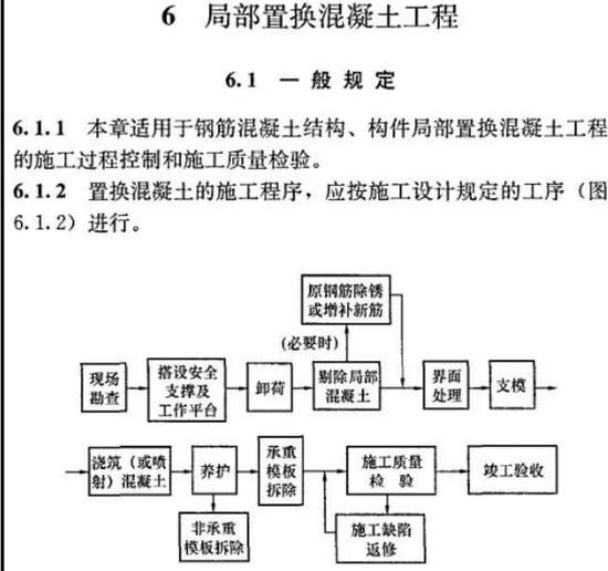

  • 施工依据《建筑结构加固工程施工质量验收规范》GB50550

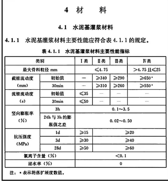

置换混凝土加固法所用的特种混凝土,即:加固灌浆料,应兼具良好的力学性能和施工性能,由专业化工厂按一定配合比生产预混料,在使用地点按比例加水或配套组分拌合使用,性能要求及验收标准依据《水泥基灌浆材料应用技术规范》GB/T50448:
基于规范要求,加固灌浆料应指标合格、性能优越,预混料由高标号水泥、掺合料、外加剂及特制骨料等组成,具有大流动度、早强、高强、高耐久性及无收缩等特性。

置换混凝土加固工程关乎结构安全,除了严格要求灌浆材料性能之外,更要严格控制施工工艺,施工流程及验收标准依据《建筑结构加固工程施工质量验收规范》GB50550:
《建筑结构加固工程施工质量验收规范》 GB50550
基于规范程序,简单梳理四个关键步骤:支撑卸荷→剔凿清理→支模灌浆→拆模养护,以承重柱置换混凝土加固施工为例来看一下:

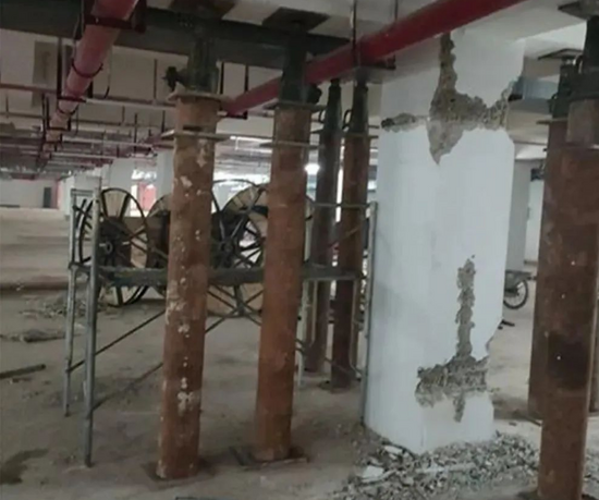

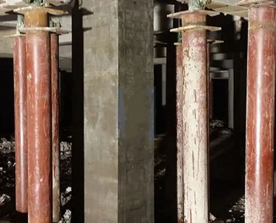

1、支撑卸荷
支撑卸荷通常采用配置压力表的千斤顶,卸荷点位置、卸荷力值及顺序等应符合设计规定及技术方案要求,卸荷过程应全程监控,保证被卸荷结构及其相关结构的安全。
支撑卸荷

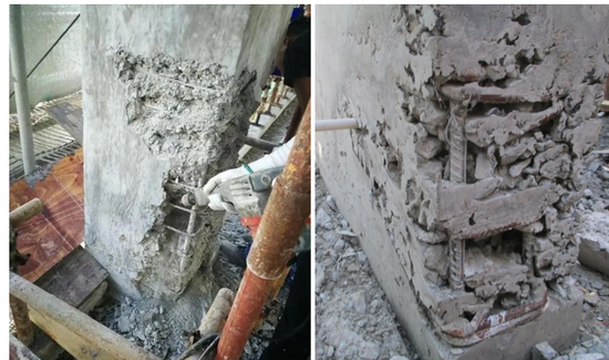

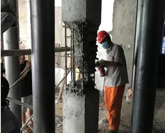

2、剔凿清理
充分剔除缺陷混凝土并露出钢筋,注意不得损伤钢筋及无需置换的混凝土,新旧混凝土结合面应充分凿毛。
剔凿

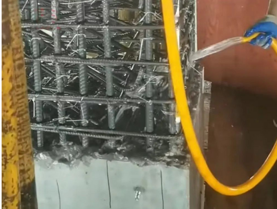

灌浆前应清除碎石、粉尘或其他杂物,并应湿润混凝土基层表面。
清理

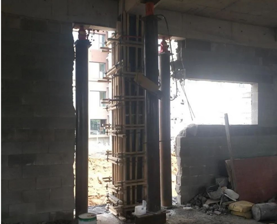

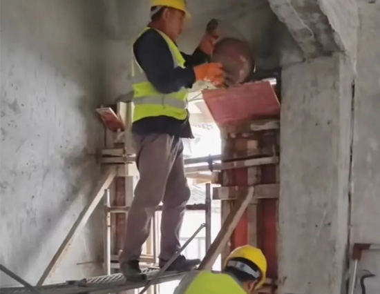

3、支模灌浆
模板支设应牢固严密,不应出现因爆模漏浆等情况导致浇筑质量缺陷或尺寸偏差。
支模

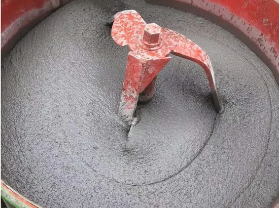

灌浆料具有大流态自密实特性,灌入模板内的过程中,可适当敲击模板,消除模板表面气泡,且使填充更密实。
灌浆
