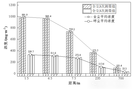

采用滤膜质量浓度法,使用AKFC-92A型粉尘采样器,测得综掘巷道生产期间粉尘浓度,得出了粉尘自迎头运移至巷道出口的过程是重力沉降、紊动扩散和弥散的综合作用,由于沿程风速逐渐减小,部分粉尘在重力作用下发生沉降,而呼吸性粉尘粒径较小,受重力影响弱于大粒径粉尘,不易沉降,浓度降幅较为缓和。
图1 综掘巷道粉尘浓度关系曲线

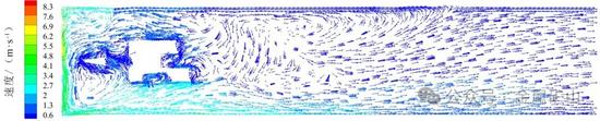

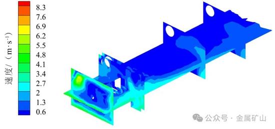

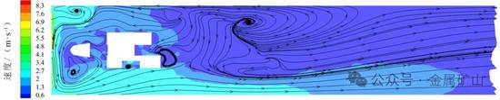

为深入研究粉尘扩散运移规律,通过数值模拟绘制了综掘巷道风速分布云图,提取司机呼吸带高度风速数据,绘制风流流迹图、风速矢量图,得到了以迎头为起点,沿巷道走向25 m范围的风速分布规律:风筒与迎头处空间为高速湍流区域,在截割头及其靠人行侧巷道空间形成了小型涡流场。风流向后方运移过程中,掘进机占据巷道空间导致风速增加,流过掘进机后风速急剧衰减。在皮带搭接前,高速风流主要聚集在掘进机两侧底部位置,皮带搭接处之后部分风流往风筒侧及顶板扩散,导致掘进机后方风流较为复杂,在司机位置上方形成了显著涡流,并在掘进机后方两侧产生了大范围回流。当运移至20 m位置后,由于风流能量减弱,涡流与回流现象基本消失,人行侧巷道风速略大于风筒侧,风流整体处于相对稳定状态。
图2 风速分布云图
图3 司机高度风流流迹
图4 司机高度风速矢量

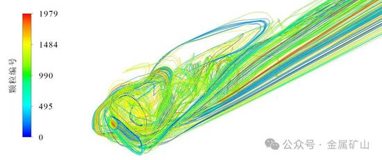

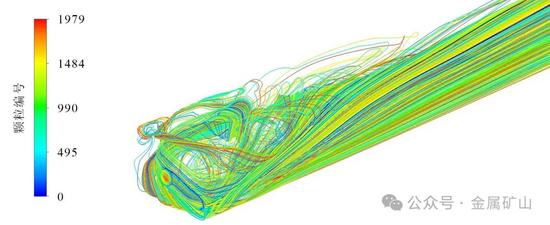

在数值模拟中跟踪颗粒运动轨迹,得到了全尘与呼尘的运移迹线,受风流曳力作用的影响,粉尘的运移轨迹与风流轨迹类似。迎头面产生的粉尘主要沿人行侧巷道煤壁向巷道出口运移,在掘进机头处粉尘迹线较为紊乱。掘进机机身与回风侧煤壁形成的通道截面较小,高浓度粉尘经此通道向巷道出口方向扩散,靠上部的粉尘流扩散至顶板空间,被卷吸入涡旋风流,在掘进机上方堆积;下部的高浓度粉尘流运移至掘进机后方,随后由于流通截面突然变大,风速降低,曳力作用减弱,大粒径粉尘受重力沉降。其余未沉降的粉尘继续向巷道出口运移,但由于皮带搭接处后方存在回流风流,部分呼吸性粉尘折返回掘进机后方。
图5 全尘运移迹线
图6 呼尘运移迹线

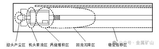

(2)根据综掘巷道高浓度粉尘聚集区域分布与形成特征,划分了迎头产尘区、机头紊流区、涡旋堆积区、回流沉降区和稳定运移区5个重点除尘区域,采用分区治理的思想研究除尘技术在不同区域的适用性。
巷道距迎头25 m内粉尘运移规律复杂,迎头处、掘进机机头、司机位置、皮带搭接处及掘进机后方区域粉尘呈现不同分布特征,高浓度粉尘聚集区域突出。将综掘工作面划分为迎头产尘区、机头紊流区、涡旋堆积区、回流沉降区和稳定运移区5个重点除尘区域。迎头产尘区为截割头及其周围区域,此处为综掘工作面粉尘来源,粉尘量最大;机头紊流区为司机前方掘进机头部分,风流紊乱且裹挟大量粉尘,影响司机前方视线,易污染司机呼吸带空间;涡旋堆积区为司机位置上方空间,粉尘被卷吸入顶板和掘进机之间的涡旋风流中,难以顺利排出;回流沉降区为掘进机尾至距迎头15 m范围内的皮带输送机上方,是二次扬尘最严重的区域,由于掘进机后方风速较小,此区域粉尘易发生沉降,但回流风流会将底板和皮带输送机等设备表面覆盖的部分粉尘吹起;稳定运移区位于综掘巷道距迎头15 m以外区域,由于风流能量逐渐减弱,回流基本消失,粉尘运移趋于稳定,但仍会污染巷道后方回风区域。
图7 区域划分方式

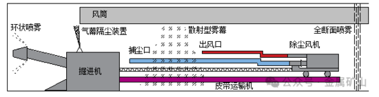

针对迎头产尘区,使用高压喷雾装置抑制截割头截割壁面产尘,从源头控制粉尘扩散。在机头紊流区和涡旋堆积区,气雾与粉尘在高速紊流中混合,影响司机前方视线,同时掘进机上方存在高浓度粉尘团,因此对司机位置实施半封闭治理,利用高速风幕将司机与含尘风流分隔,在司机位置后方架设除尘风机进行抽尘净化,并输送净化风流至司机处。针对回流沉降区,将散射型雾幕安装在掘进机尾部至除尘器出风口之间,抑制该区域二次扬尘,对除尘风机排出风流进行二次净化。针对稳定运移区,在除尘器后方安装全断面喷雾装置,拦截向巷道出口扩散的粉尘,净化巷道回风风流。在掘进机两侧巷道,人行侧巷道存在高浓度粉尘流,但掘进机两侧空间狭窄,为避免影响巷道工作人员操作,两侧巷道未布置除尘设备。
在掘进机工作期间使用新降尘方式开展粉尘治理,开启各降尘设备后于距离转载点10 m处现场观察状况,待巷道后方能见度显著提高,且观察点处粉尘浓度传感器示数趋于稳定后,在相同测点测定综掘巷道降尘后的粉尘浓度分布,实测结果表明:司机位置降尘率达86%,巷道平均降尘率约88%,取得了较好的治理效果。
