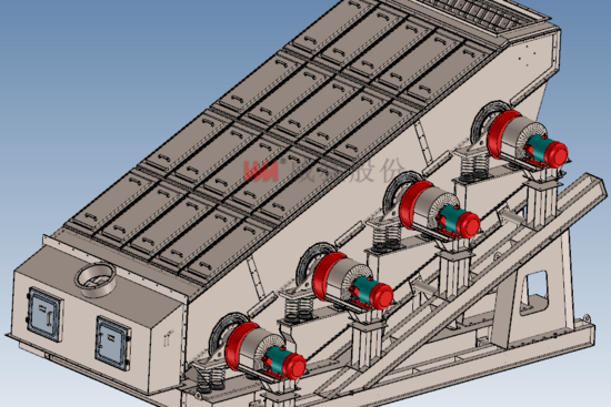

复频筛WFPS-G系列是我公司为解决湿粘物料深度筛分而研发的筛分设备,特别对于<10mm湿粘原煤的筛分,较好的解决筛网堵孔问题,是我公司在研发的新型产品,该振动筛适用于煤炭(粒度分级)、电力(CFB锅炉细颗粒筛分)、冶金(粒度分级)等行业。
01
复频筛WFPS-G的工作原理
电动机通过端部传动装置连接激振器激振筛网,使筛网发生振动,筛箱不参振,激振器固定于底托之上,筛箱激振器弹性系统的弹性力与激振力的反力相平衡,所以筛箱不动,激振力驱动振动系统激振筛面。
02
技术特点
小于13mm湿沾原煤的干法筛分是国内国际筛分技术的难题,湿沾原煤相互粘结成团,松散困难或粘附在筛面上使有效筛分面积降低,导致筛分效率下降。原煤不松散,不分层,整体运动,使筛分过程难以完成。因而,细粒度湿粘原煤的筛分是筛分行业急待解决的重大课题。
湿粘原煤的筛分过程,原煤粘度增加,使松散,分层变得困难,原煤的流动性变差,这时就需要原煤与筛网之间具有足够大的速度,才有可能使原煤松散,分层。但仅有加速度是不够的,因为湿粘原煤的透筛过程还需要空间和时间,筛面振动过快,原煤抛不起来,最终起不到筛分作用。另外,颗粒透筛也需要时间来完成,复频筛WFPS-G的大振幅,大振动强度,低振频恰好满足了这一筛分工艺特点。
振 幅
为有效地消除细粒原煤堵孔现象,故筛机采用较大的振幅。因为筛分工艺参数的选择,首先应考虑原煤筛分规律的需要。原煤在筛分过程中,选用多大的振幅要由实验来决定,而不是人为制定一个振幅。激振强度,振幅和频率是相互联系的,应根据原煤筛分运动的规律来选择振幅的调节范围,在实验过程中逐步逼近最佳振幅值,以获得更好的筛分效果。我们选择的振幅范围,根据物料性质的不同,可在10-25mm之间进行调节。
振 频
欲使筛分效率高,处理量大,对湿粘物料要强制松散,应当采用较大振幅和较低频率。因为原煤的透筛需要足够的时间和空间,频率过高,分层不能正常进行而影响筛分效果,我们选择的频率为12HZ。
振动强度
振动强度是一个重要的指标,振动强度是筛箱运动的加速度与重力加速度的比值,通常我国振动筛的振动强度在3-4.2之间。但对于湿粘原煤来说,这个振动强度就小了,我们选择的振动强度为5-9。湿粘原煤的筛分需要时间和空间,原煤抛起来产生的惯性力应能够克服湿粘原煤与筛丝间的粘结力,振动强度大,原煤回落时与筛面之间的相对运动速度加快。我们希望料群松散后小于筛孔尺寸的原煤真正与筛网有接触机会,不是料层的整起整落。就筛分工艺而言,振动强度提高,筛分效果也会相应地提高,实践已证明了这一点。
性能特点
1.安装方便,维修量小,运行费用低;
2.无筛孔堵塞现象,筛分效率高;
3.振动幅度高,频率低,故动载荷较小;
4.物料流大小可根据需要进行调整,运行可靠;
5.结构简单,造型美观,且防尘效果比较好;
6.激振器端部和各连接部位均设有防护装置,运行安全。
