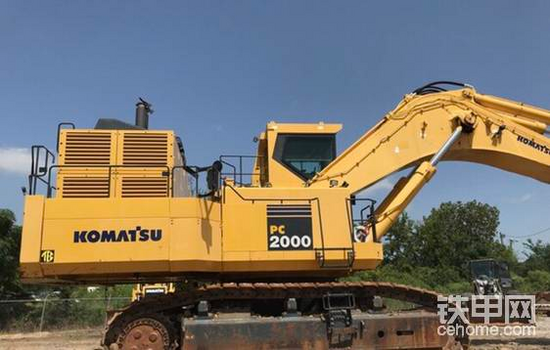

全车外观,该车位于美国阿拉巴马州,2016年出厂,工作小时4512个。
该车是最小的小松矿山重型挖掘机。

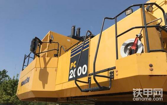

巨大的配重块,可拆卸,上面可以过人,兼有维修台的功能。

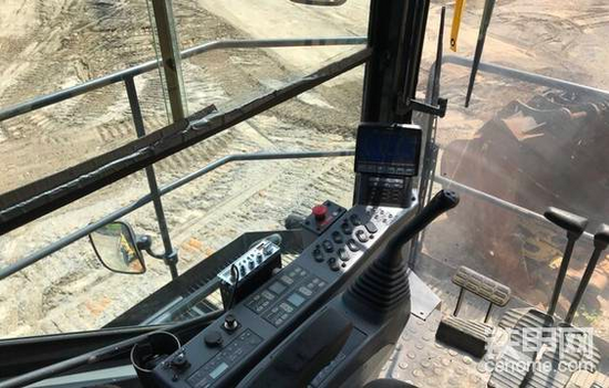

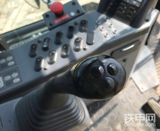

操作板宽大,而且够得着。
收音机、空调和通讯系统。两个空调,够豪华!

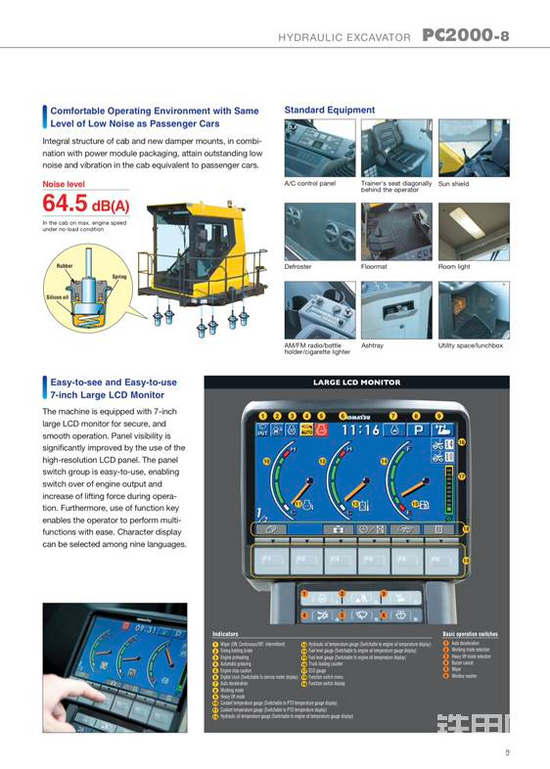

显示屏的位置移到了左侧。可以看到紧急制动钮。

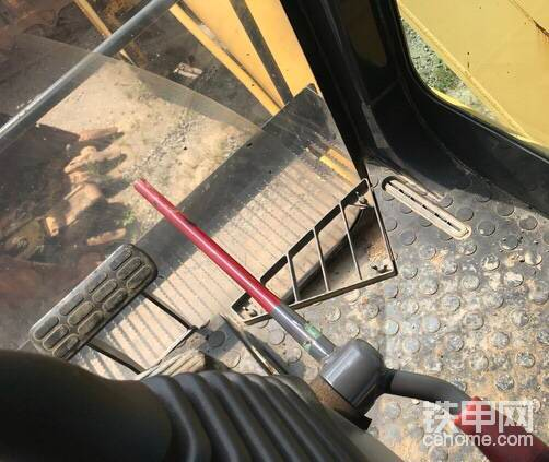

踏板差不多。
两个放脚的踏板设计独特,主要目的是最大限度地增加视野。
矿用挖掘机还在用!
我个人认为是多此一举了,不过来者不拒。

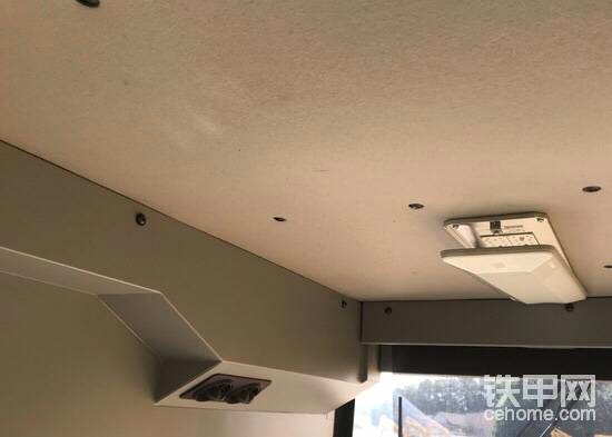

空调到处都是。

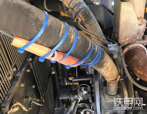

各种管路交错排列,还有自动灭火装置。

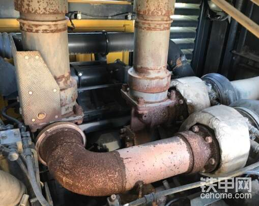

排气系统,有点锈,此处要扣分。

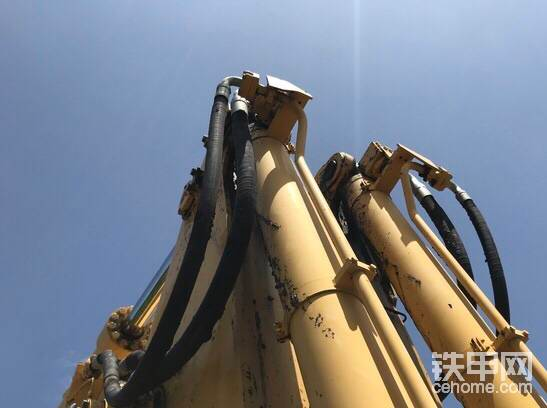

液压缸。
液压缸防爆措施齐全。

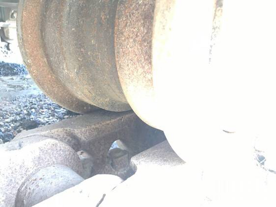

托带轮巨大。
负重轮也是大号的。

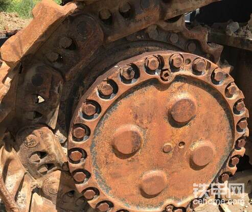

积了不少石子,不过对于这车来说,完全无所谓。
深藏在防阻塞板下的负重轮。
