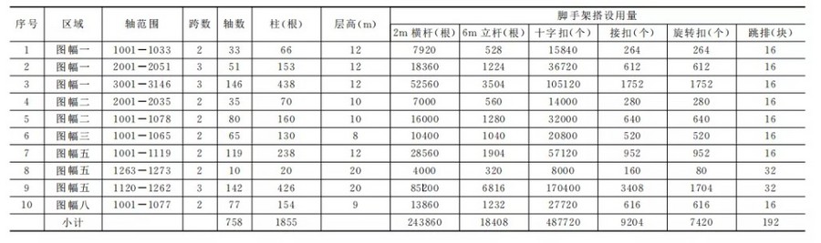

钢柱采用抱柱架的脚手架搭设用量计算如下:
(1)每1m脚手架需要10根2m横杆;
(2)立柱(6m<h<12m)每根柱子需要8根立杆,立柱(12m
(3)每根2m横杆需要2个十字扣;
(4)每两根立杆需要1个接扣;
(5)每根立柱需要4根斜杆进行加固,每根斜杆需要4个旋转扣;
(6)12m及以下需要两层操作平台,每层操作平台8块跳排;
(7)12m以上20m及以下需要4层操作平台,每层操作平台8块跳排。共计需要架杆598168m,扣件504344个,跳排192块。脚手架及构配件计划需要3245.35t。脚手架搭设用量计算详见下表:

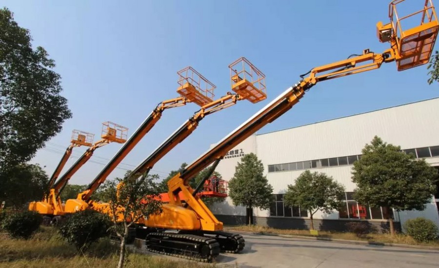

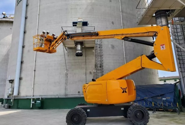

采用高空作业平台
高空作业平台是指运送工作人员和使用器材到现场并进行空中作业的专用车辆,被广泛用于电力、路灯、市政、广告等高空作业领域。石油化工建筑安装工程中较少使用,即使使用也仅限于检维修阶段已经安装完成的罐外壁的补漆,路灯的维修,零星高空作业。
根据项目部策划,平均每个标段需要安排两组作业队,每个作业队需要搭配2台25t汽车吊,每台吊车需要2台26m规格①的高空作业平台配合来完成梁的安装。考虑到阶段性集中到货,预计其中6个标段需要多增加一组作业队,得增加1台25t汽车吊加2台高空作业平台。整体算下来,3个月平均需要2×2×10+6×2=52台高空作业平台来配合完成施工。
经过市场考察,当地及其周边有足够丰富的高空作业平台资源,其中上海长期保有量50台的租赁公司有3家。而且调配到施工地点仅需1天时间,车辆进场报验仅需2天时间。所有无论从资源上还是时间上,高空作业平台都更有保障。
注:①全场分别有14m、18m、20m、26m几种规格的高空作业平台,26m的普适性较强。

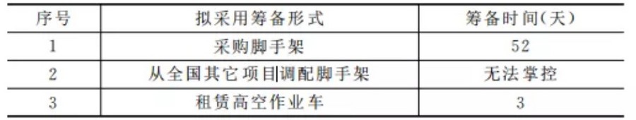

高空作业平台与脚手架筹备时间对比采用脚手架施工还将存在以下问题:
(1)如果考虑采购:
脚手架杆属于中石油一类物资,采购周期最短45天,报验达到使用条件最少7天。
(2)如果考虑全国调运:
需要从新疆、东北、华东、四川等地陆续调配,运距基本都在1000km 以上,运输调配的时间无法掌控。
(3)如果考虑采用高空作业平台:
进场时间需要1天,报验达到使用条件需要2天。
列表如下:
从合同工期相应上考虑如果采用脚手架施工,项目还没开始就已经失败了。

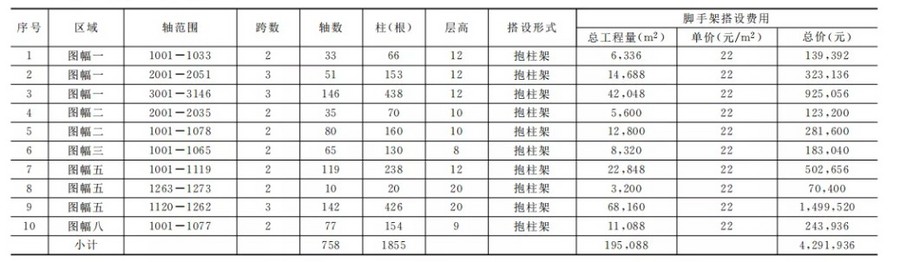

(1)搭设费用
如果管廊栓接钢结构安装采用脚手架施工,需要采用抱柱架的搭设形式。要达到安装钢梁的条件,就必须每根柱子都搭设抱柱架。
将每条管廊不同跨数、轴数统计完成后,就可以计算出需要搭设的柱子。再将一定范围内相同高度的柱子统计完成,计算搭设周长和搭设高度,就可以计算出总的搭设面积:
Σ相应图幅柱子数量×按搭设周长(两立杆中心线间距)×搭设高度(地平到操作面上平面)=搭设计量面积,再乘以相应的单价即可算出脚手架搭设的总价,即4291936元。
具体计算过程详见下表:

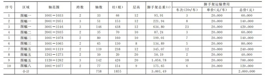

(2) 运输费用
通过计算架杆、扣件、跳排用量,乘以相应的单重(架杆:4.17kg/m;十字扣接扣:1kg/个;旋转扣:1.15kg/个;跳排:19kg/块),计算出相应的总重,共计3001.49t。运费单价平均20000元/车,每车平均运送30t,一共需要100车次,共计需要花费200万元。

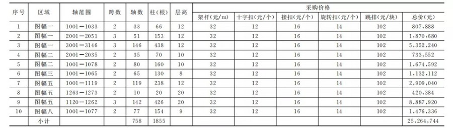

(3) 折旧费用
通过计算出每种规格架杆和扣件、跳排的用量(详见:项目策划),乘以相应单价计算出采购价格25264722元,按照3年折旧考虑。项目执行需要1年时间,即需要发生折旧费用=25264744/3=8421581.33(元)。
具体计算过程详见下表:

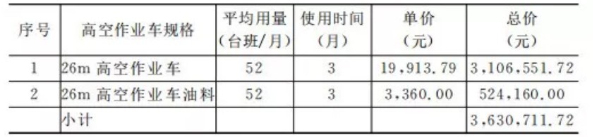

4、高空作业平台费用统计
按照“项目策划”用量列表计算如下:
