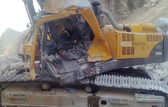

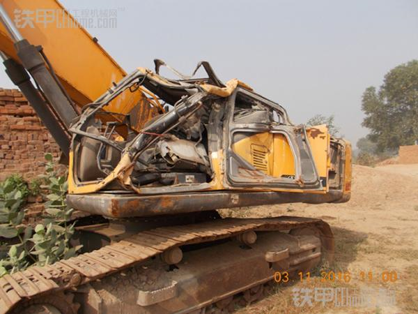

事故中损坏的驾驶室
如果驾驶室破损比较严重,四面玻璃、驾驶内饰也一定有破损替换。当驾驶室四面玻璃和整车生产日期不一致或者内饰新旧差异特别明显时,则需要留心判断了。

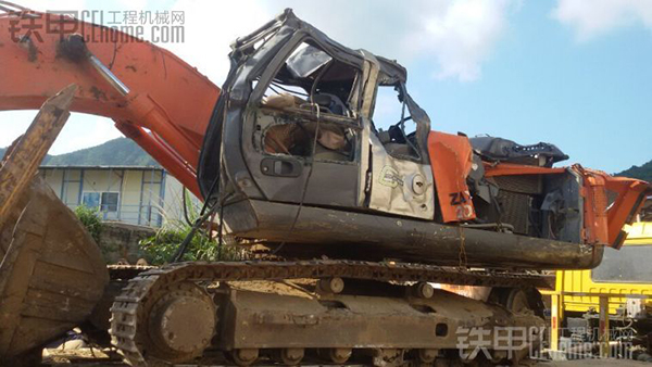

如果事故车驾驶室已经不具备修复的条件,而整车驾驶又比较高的情况下,翻新人员一般会给事故车更换一个驾驶室。但无论更换的是新旧驾驶室,都很容易瞧出端倪。
(1)漆色跟车身不对,车身的漆色在挖掘机使用过程中一定会发生变化,换一个新的驾驶室上去,漆色一定会有差别。
(2)驾驶室玻璃日期一致但都与整车出厂日期不相符:新的驾驶室玻璃一般使用同一批次,所以生产日期也会一致,但是跟整机的真实出厂日期一定会存在较大差异,多留个心眼就容易判断。

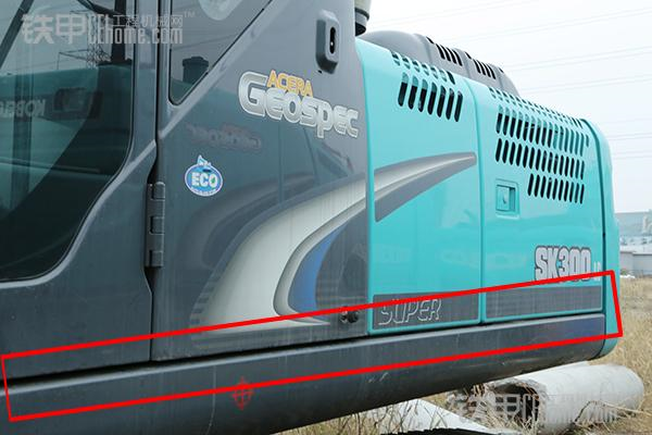

怎么检查防撞梁和边梁是否受过伤害呢?简单来说就是:一远观二近看
一远观:检查一辆二手挖机时,首先在10米外观察防撞梁和边梁是否平顺,观察漆面的反光度是否有变化,如果是磕碰修复过的边梁、平顺度和反光度方面都能暴露痕迹。
无事故的挖机缝隙比较均匀
二近看:对于热门型号挖机,市场上有全新的边梁、防撞梁副厂件出售,这种就需要近处仔细观察。首先看边梁与上车体覆盖件的一些缝隙,没经历事故的车缝隙一定是均匀的,不会出现明显的宽窄变化。其次看边梁的内侧有无焊缝,修复的的边梁一般只会在外部做表面处理,内侧处理的成本和难度太高,一般的维修人员都不会这么干,这也算是留给咱们检查的一条路径。

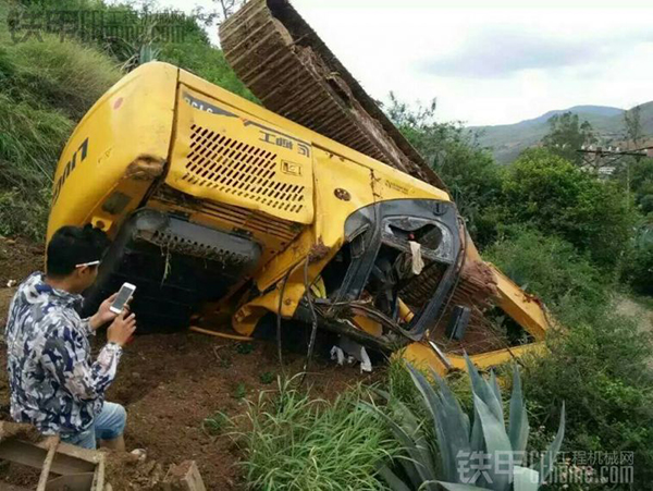

发生事故时,同一侧的舱门极易损坏
当你通过其他方式怀疑这是一台事故车,可以通过舱门这个位置来辅助判断。比如你发现驾驶室一侧玻璃全部更换过、边梁有修复的痕迹,同时又验证了同一侧的舱门修复过,此时基本可以确定发生过事故。
