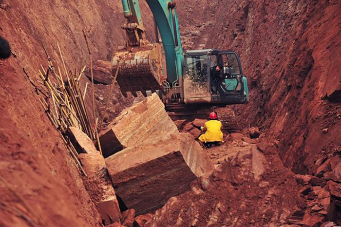

1.施工前观察周围环境:
施工前要细心留意周围的环境,如果工地位于山坡、河谷,那么首先要判断周围的山体是否容易发生滑坡、塌方、泥石流的可能,山体是否破碎、流水是否浑浊。如果是在低洼处施工,则要检查周围的排水情况,留心最近两天的天气预报。

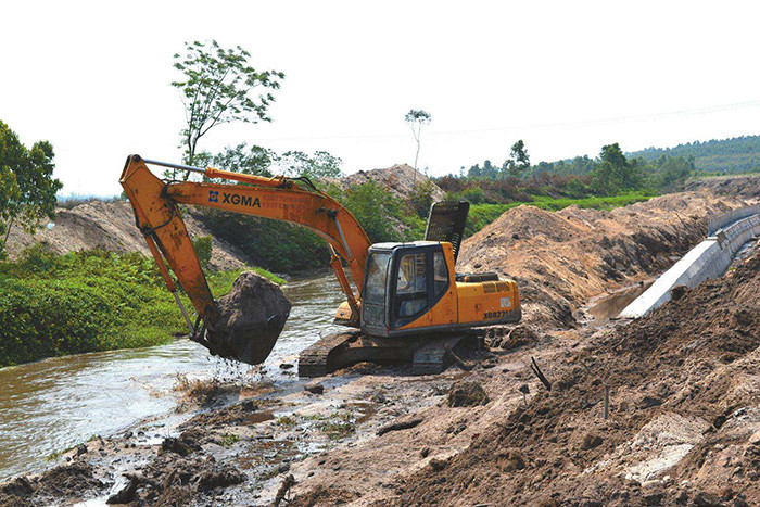

2.检查场地是否松软陷车:
雨季地面松软潮湿,最怕的就是挖掘机陷车。如果条件许可,施工之前用一根竹竿勘探周围的地质情况。用一根竹竿在施工地面用力往下戳,如果能轻松戳下一米左右,则说明该地太过松软,挖掘机极易陷车,很难做到正常施工。

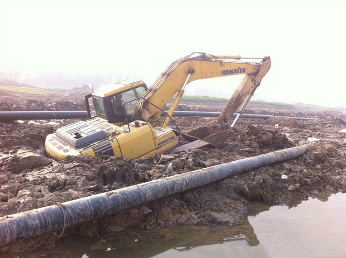

3.施工中时刻警惕:
如果施工场地是易滑坡或者易陷车环境,施工过程中要时刻注意周边的环境变化。施工中如果感觉到挖掘机将要下陷,要立即停止施工,用大臂支撑车体防止进一步下陷;然后立即驾驶挖掘机原路返回,不要向其他方向行驶。如果施工找那个发现周围山体有石头滚落,或者山中有异响、河水变多变浑,要立即驾车到安全地带,人员转移到空旷安全的高地上。
