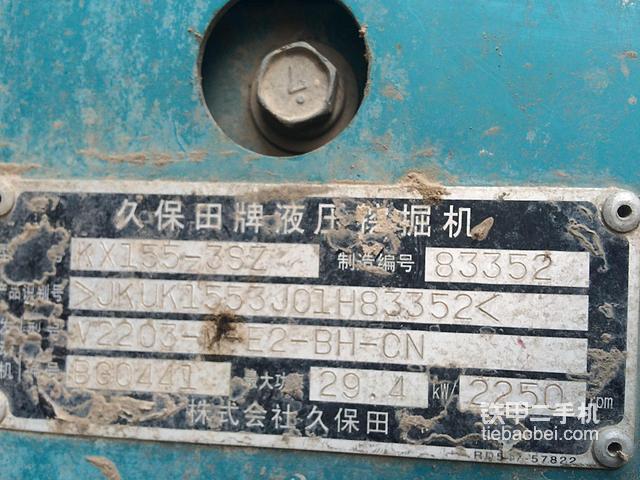

上图的铭牌单从制造编号来看仅能判断这是一台2010年后出厂的挖掘机,但是可以看出这台挖掘机发动机编号前两个字母是BG,根据对照表,第一个字母B代表2011年,第二个字母G代表4月上半月。这表示这台发动机是2011年的4月上半月生产的,据此可推断这台挖掘机也是2011年生产的,并且可以推断大约是在当年的年中左右生产。

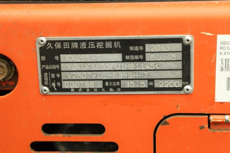

再来看这张铭牌,上面直接标准整机制造年份为2013年,我们再根据发动机编号来推断一下。
这台车发动机铭牌前两个字母为CG,第一个字母C代表2012年,第二个字母G代表4月上半月。综合以上信息可以判断这台挖掘机应该是2013年初生产的。

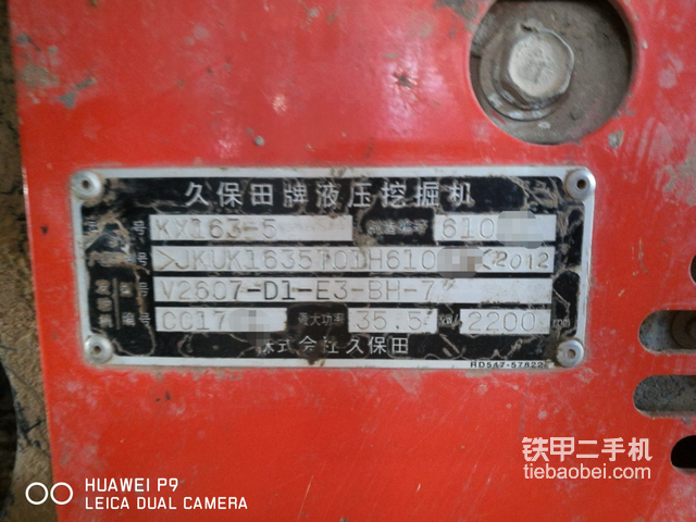

再来看一个,这台挖掘机发动机编号前两个字母为CC,第一个C代表2012年,第二个C代表2月上半月。接下来的判断大家应该都清楚了吧!
