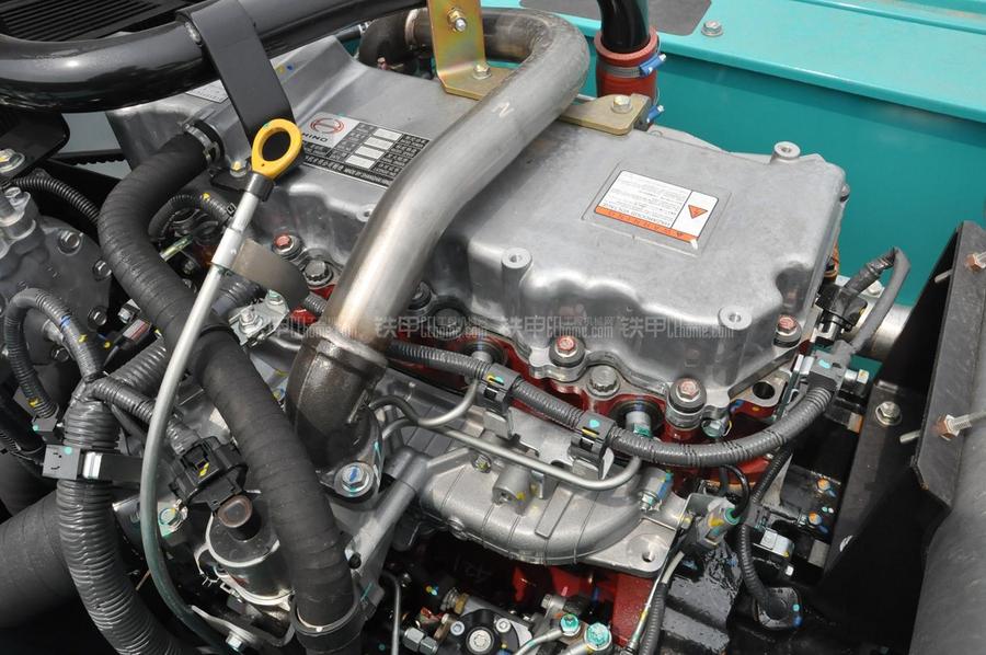

1、发动机震动
发动机是挖掘机主要的震动来源,挖掘机的发动机排量普遍较大,正常运行时会产生不小的震动。因此发动机和机身之间采用柔性连接,在缓冲机构的作用下,发动机传递给机身的震动会被大大削弱,这样机身的震动会被控制在合理范围内。
如果发动机的机脚垫的固定螺丝松动或缓冲块疲劳损坏,则发动机与机身连接松动,缓冲机构失去作用,导致发动机运行时剧烈晃动,带动挖掘机机身异常震动。
解决方法:拧紧机脚固定螺丝或更换缓冲块。

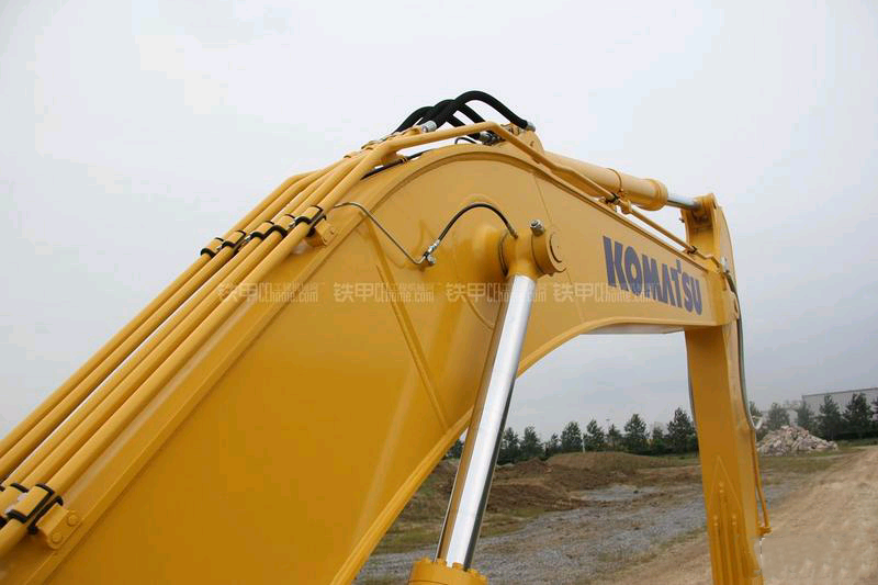

3、大臂震动
当大臂举升或下降过程中出现异常震动,动作运行不畅,基本判定是液压系统出了问题。大臂液压油缸单向阀异常磨损或液压油含有杂质,导致阀芯切换不畅,液压油流动不连续,造成液压缸运行卡顿,最终导致大臂的异常震动。
解决方法:检查清理液压油缸单向阀,如单向阀过度磨损,及时更换。

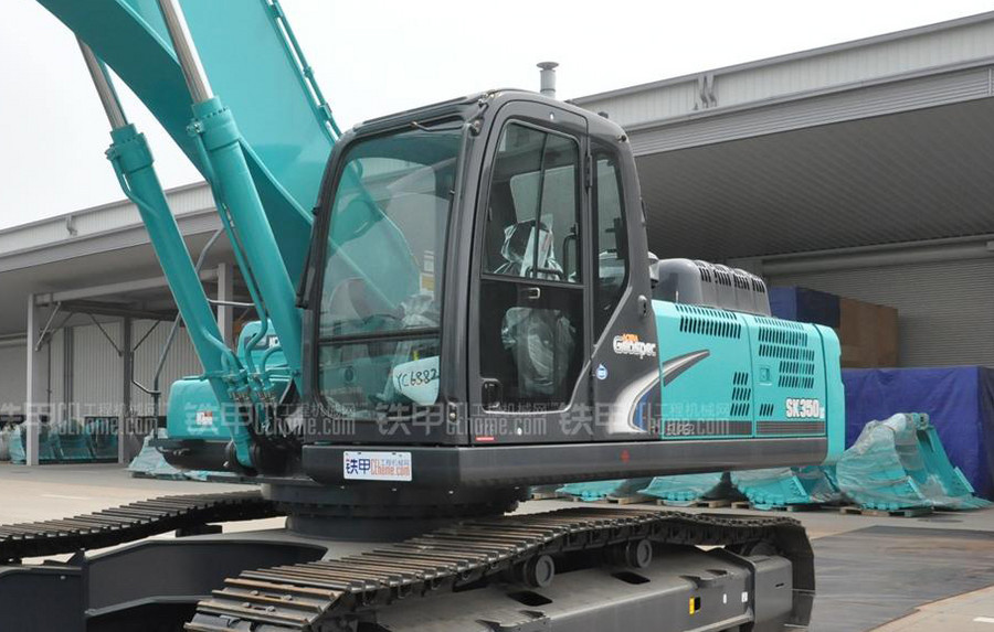

4、驾驶室震动
驾驶室的异常震动是最能被操作人员感知的震动,当驾驶室与机身之间连接固定的螺丝松动时,驾驶室会产生大于机身的晃动,由于共振原理,当发动机处于某一特定转速时,驾驶室震动尤其强烈。
解决方法:检查并拧紧驾驶室底座的固定螺丝。

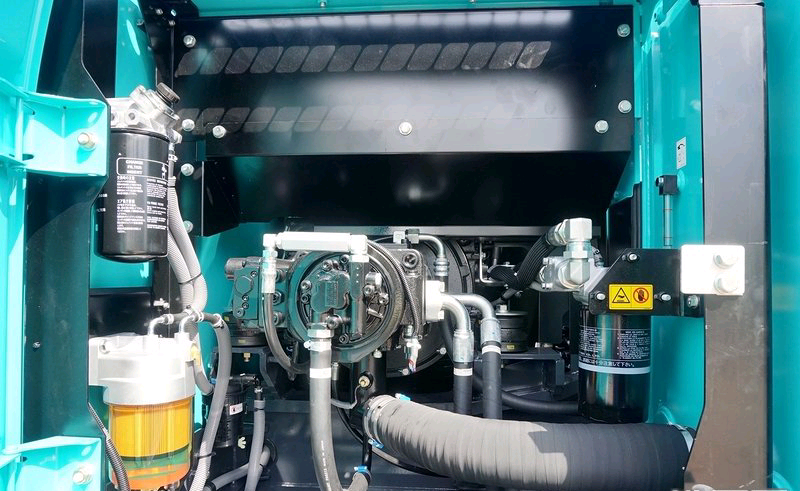

5、液压泵震动
液压主泵的震动也会造成整机的异常震动,液压泵的震动主要是泵内油液流动不连贯引起的,由于液压泵产生高压油,一旦油液产生波动,必然造成泵体的震动。当油液中混入了气体,产生气穴现象,或油液中存在过多的铁屑等杂质,柱塞过度磨损,导致柱塞运行不畅都会导致泵体震动。另外,液压泵供油管路受阻,泵体供油不畅,也会导致震动。
解决方法:检查泵体内部原件是否正常,更换清洁的液压油并检查密封件,保证液压系统的密封性
