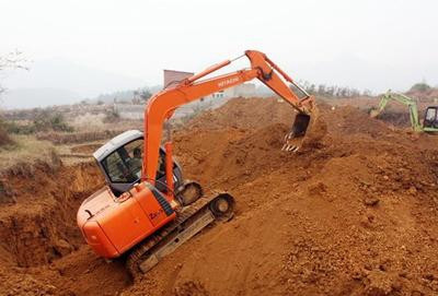

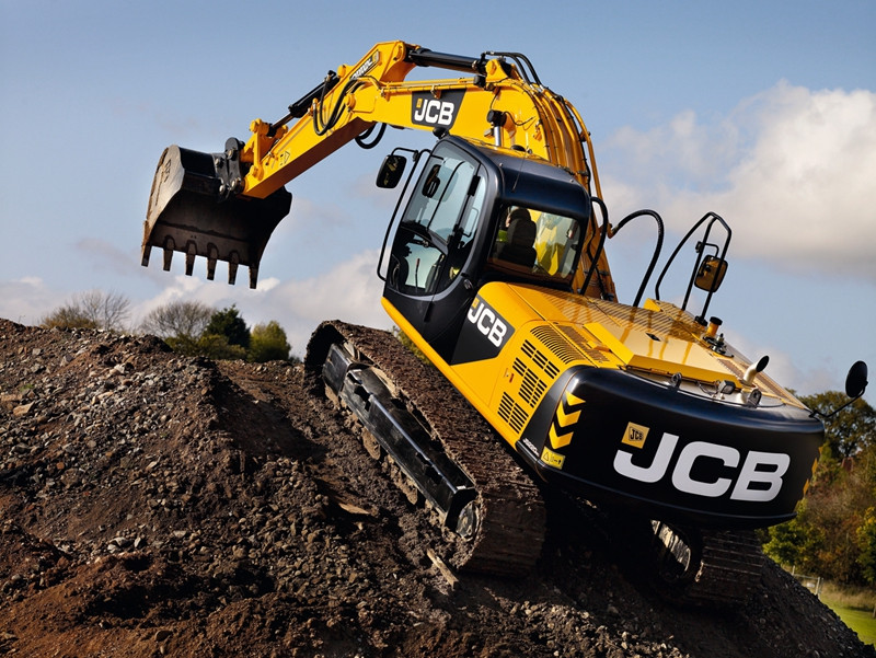

6.上下坡要正对斜坡
如图所示,挖机爬坡要正对着斜坡,最好不要在斜坡上转弯,容易造成侧翻或者滑坡。当行驶到坡道上之前,需要先检查坡道表面的硬度。不管是上坡还是下坡,切记驾驶室必须面向前进的方向。
